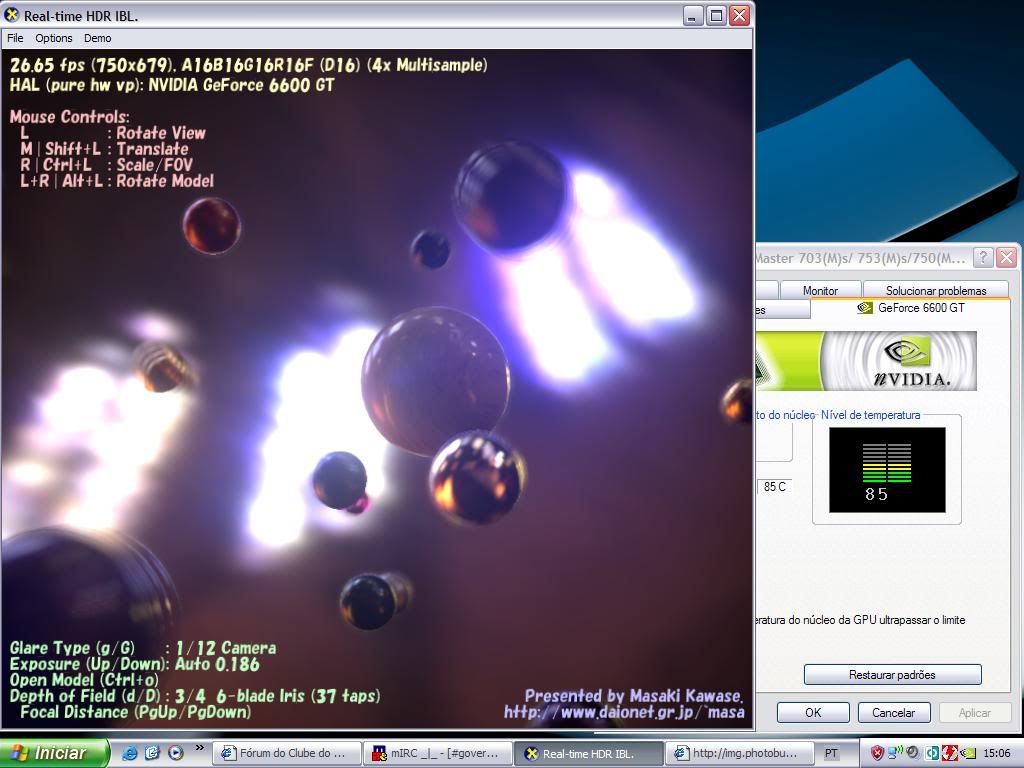

Será que tem explicação pra essa temperatura?
<div class='bbimg'>%7Boption%7Dhttp://img101.imageshack.us/img101/1109/seting6pc.th.jpg' border='0' alt='Imagem postada pelo usuário' /></div>
olhei no NIBITOR e o sensor estava abilitado, vejam:
<div class='bbimg'>%7Boption%7Dhttp://img210.imageshack.us/img210/3761/nibito3lb.th.jpg' border='0' alt='Imagem postada pelo usuário' /></div>
Se converter esses 239 graus pra celsius vai dar 115ºC :tantan:
(239-32)x5/9=115
ué, mas eu jogo DOOM3 no high quality 1024X768 no-AA VSYNC-on com média de 30 FPS, chegando a 60, dando as vezes uns 20 quando muvuca muito, a placa deveria ter fritado :crazy:
:help::help::help::help::help::help:

Nussss... 239°C é impossível.... eu ia falar que é o driver... mas o seu é o mais atualizado impossivel...
eu tenho uma placa de video igual a sua... e a temperatura max dela com cooler stock foi 105°C e com o zalman oi de 67°C....
realmente... n tenho ideia do que seja

já veio assim, comprei em novembro e ainda não mexi em nada, até porque não tem como monitorar a temperatura pra poder fazer over. Essa placa estava ruim de desempenho até eu instalar o 81.98, ai começou a melhorar. Olha que hoje tá fazendo frio aqui no vale do paraíba.
Postado Originalmente por rmesq@11 de fevereiro de 2006, 13:14
115ºC é possivel sim e altamente perigoso.Cheque com o Riva Tuner e com o Real Time HDR para estressar se passar de 90 graus no monitoramento do Riva interrompa o teste e comece a pensar em refrigeração do gabinete, troca de cooler por um Zalman...
Postado Originalmente por kbca_cps@11 de fevereiro de 2006, 12:57
A temperatura da placa comvertendo para celsius foi de 115ºC(Não de 239) alta demais mas plenamente possivel.Leia a mensagem dele e vai entender.
Mas não entendi uma coisa no WIndows mede em Celsius então porque ele fez a conversão.Ta confuso isso.No Riva é em Celsius e é o melhor programa para ele olhar isso.
Se for 115 é possivel, se for mais de 200 não é possivel e tem algo de errado na leitura do sensor.
