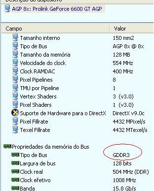

royopa: esta placa que você achou no ML realmente é de 64 bits. Isso é fácil de identificar através do Memory Bandwidth = 2.66 GB/s. Se fosse de 128 bits o valor seria de 5.3 GB/s.

Liquid Snake, cara pra ver se é de 64bits ou 128bits, você usa o riva tuner
