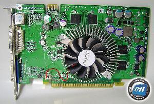

Tenho uma leadtek geforce 6600gt pci-express....o problema é que de vez em quando, quando eu ligo o pc aparece uma mensagem da nvidia dizendo que minha placa não esta recebendo energia suficiente....eu ouvi dizer por ai que as pci express não precisam de alimentação extra, intao gostaria de saber o problema, pois acho pouco provavel que seja a fonte já que se trata de uma seventeen de 420w.
Cara, no caso da minha VGA, também tive esse problema, aí, desliguei o PC, e conferi o MOLEX, e ele estava ligado, mas o problema foi um mal contato, que resolvi trocando de MOLEX... e PRONTO...

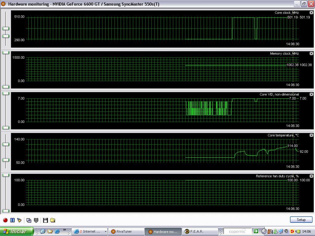

então leandro, acho q se eu t falar a temperatura que a minha 6600GT (pci-e) dá, você não vai acreditar, então to colocando uma screenshot (uma imagem vale mais que mil palavras)... Incrivelmente, ela nunca deu pau, o pc nunca reiniciou sozinho, também não deu artefatos na tela nem nada.
Cara... as tempereturas em full estão muito boas, se comparadas as da minha VGA...
A minha tá chegando (com clock's 525/1000) a até 78º...
Mas em 2D 39º - 42º...
Então, dá uma atenção pra essas temperaturas...
Abraço...
Valeu...
PS: Quais as tuas configs de Hardware???
