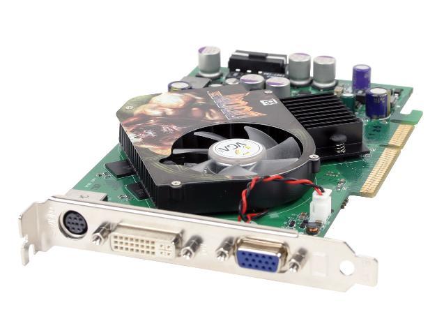

Bom, a VGA foi mesmo pro espaço...
Como tá na garantia vou conseguir trocar ela...
E o melhor, provavelmente pegue uma 7600GT que tá o mesmo preço pelo qual paguei na 6600GT na época =)
A minha dúvida é: Será que a 7600GT vai ter o mesmo problema? Pelo que eu vi as novas VGAs da eVGA vem com cooler próprio da eVGA e de cobre, porém somente duas memórias ficam cobertas pelo heatsink do cooler, como na foto abaixo...

as memorias que ficam embaixo do dissipador não tocam efetivamente no dissipador, há um espaço entre a memoria e o dissipador... acredito eu que desse jeito não adianta em nada fica embaixo...
Correta está a sua afirmação...
REALMENTE, de nada serve as memórias estarem debaixo do dissipador, se não o tocarem, mas não é necessário se preocupar com isso...
A minha 6600GT tb tem as memos sem dissipador...
O fato é que as memórias já estão sendo projetadas e fabricadas para ficarem sem dissipador... E outra coisa, como o GPU esquenta MUITO, é até melhor as memos não tocarem no dissipador, visto que a temperatura dele será muito alta pelo fato do GPU aquecê-lo.
Abraço...

é aí que entra os mofet... se as 4 memos fossem fora do dissipador você coloca mofets e fica td bem... mas como duas ficam embaixo ali... achei que a arquitetura do dissipador não foi legal...
coloquei mofets nas duas q ficam fora... infelizmente é o maximo que posso fazer, a outra opção é meter um dissipador novo, tipo zalman, e meter mosfet nas 4...
realmente foram projetadas para aguentarem mais, a minha memo é pra rodar em 1400mhz, já vem de fabrica em 1600mhz, e eu já meti 1690mhz, se tivesse um dissipador em cima delas ia mais longe.... hehehe

O que eu vi que da pra fazer é colocar um Turbo2 da EVC e usar o dissipador de memórias do você-RF já que o Turbo2 fica um pouco distanciado da placa.
Depois que essa minha 6600GT foi pro saco eu não quero correr o risco de volta =/

Caras...
Mas temos que levar em consideração que as empresas que montam as VGAs não colocam soluções de refrigeração preparadas para overclock...
E outra... Nenhuma empresa que monte uma 6600GT (por exemplo) recomenda o overclock...
porque o risco de quemar a placa é muito grande... então, partindo do princípio de que a placa esteja em seu máximo teorico (já previamente testado), o overclock é uma opção arriscada pelos próprios usuários, e assim, não podemos exigir da montadora uma solução para over...
Exemplo: Eu, Leandro, comprei uma GeForce 6600GT da Prolink, com clocks 500/900MHz, já previamente testados... Ou seja, eu paguei por uma placa com essas configurações... Se eu quiser algo melhor que isso, devo então comprar uma VGA mais 'parruda'(ou seja, PAGAR por mais PODER)... Ou arriscar minha suada grana com um over... Mas isso, "por minha conta e risco"...
Alguém concorda/discorda??? Fala aí...
Agora, querer exigir que a empresa coloque uma solução de resfriamento pra agradar overclockers de plantão... é complicado...
Abraço...

depende cara, no teu caso, eles botaram 900mhz nas memos pra diferenciar das pci-e, mas as memos são as mesmas, de 2,0ns... então botar ela em 1000mhz não é considerado over, mesmo você tendo colocado, e não a fabricante...
no meu caso, a minha 7600GT tem memos de 1,4ns, ou seja, teoricamente essa memo atinge 1428mhz, mas já saiu de fabrica em 1600mhz, ou seja, eles mesmo botaram over, e sem uma solução legal para refrigerar as memos, mas como foi dito em cima, essas memos DDR3 são boas pra over, esquentam menos...
isso vai muito de modelo pra modelo... cada modelo é um jeito diferente de mexer...
antes dessa minha eu tinha uma 6600GT AGP da MSI, com dissipador em td... usei ela mais de 1 ano em 550 / 1100 e nunca teve problema, ta com a minha namorada agora em 500 / 1000, e ta lá ainda, proporcionando alegria... hehehehe

Galera... Vim aqui postar um desabafo de MUITA raiva...
Estava eu, instalando o Athlon64 no lugar do Sempron64, e resolvi dar uma testada no bom e velho aquamark...
Foi quando percebi que minha 6600GT estava com clocks 2D/3D de 500 MHz full time, e clock de memória à 250MHz full time... REPITO 250MHz...
Agora me diz... E eu tinha notado queda de FPS nos jogos, mas não sabia porque...
Que F...D...P... de NVidia, que faz um driver podre desse...
E isso que decidi deixar stock, pra ver se melhorava alguma coisa em desempenho/qualidade, sem precisar de overclock...
Arrrggg!!!! Que RAIVA...
Mas tá aí...
Então quem instalou esse driver 93.71, dá uma olhada, pra ver se não aconteceu o mesmo...
Abraço...
PS: Não sei se não é incompatibilidade com o RivaTurner que estava instalado, mas ele não estava ativo...

Por isso que parei de usar essas nhacas de drivers novos com vga's "véia".
To com o 84.21 (ou .71..agora não lembro :stupid: ) e rodo tudo sussi.
Mudei minha VGA na Bios dela, e não esquento mais a cuca.
E detalhe, não é só nVidia guri, até nos drivers da ATI já vi isso acontecer, problema com registro acredito, por troca de drivers e tal :goff: , acho que deve ser isso :priv:
Me tirem uma dúvida cruel! :ahh:
Comprei uma eVga-6600GT-AGP usada e me disseram que era seminova, nunca havia sofrido over por software/bios. :D
Problema: A bichinha tá com 500/1000 e monitor de temperatura abilitado! :sne:
Tem alguma chance de ser de fábrica? :angry:
Tem como descobrir se modificaram a bios? :huh:
Tô achando que mentiram pra mim!!! :muro::muro:

Olha guri, a minha veio com o sensor habilitado já, mas as memos em 900MHz, eu modifiquei a minha na Bios pra 1000MHz, e isso nem over é porque as memos são de 2,0ns :joia: (a tua é pcb azul ou verde??)
Mas já vi vga agp vindo com memos em 1000MHz de fábrica :goff:

Cara... Vê o modelo dela...
porque tem modelos AGP que VEM SIM, com as memos em 1GHz...
E mesmo que ela tenha sido modificada, melhor pra você, porque você não vai precisar fazê-lo...
Visto que as memos são pra 1GHz mesmo...
Abraço...
