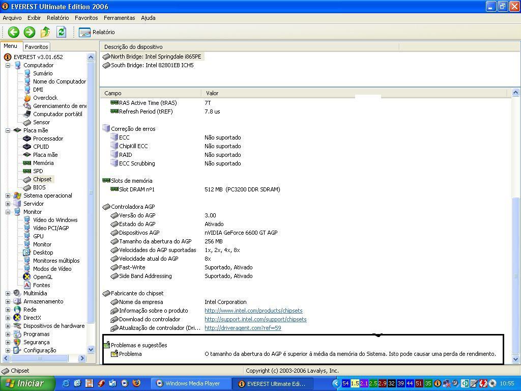

Olhando o everest hoje, reparei em um detalhe..deem uma olhada nesse scren, será q tem algum problema a abertuta AGP estar configurada em 256mb, sendo q minha placa tem 128?
:-BEER
Amigo abertuta AGP é como se fosse uma memoria de reserva sempre que os 128Mb da PV termina ele pega da maquina emprestado ( e nunca devolve :P ) isso é configurado na bios da propria MB e o valor é sempre 1/4 de memoria que você tem instalado na sua maquina já que você tem 512 o correto seria por 128, se você tivesse 1gb ai seria 256mb, certo :joia:
Abs :-BEER

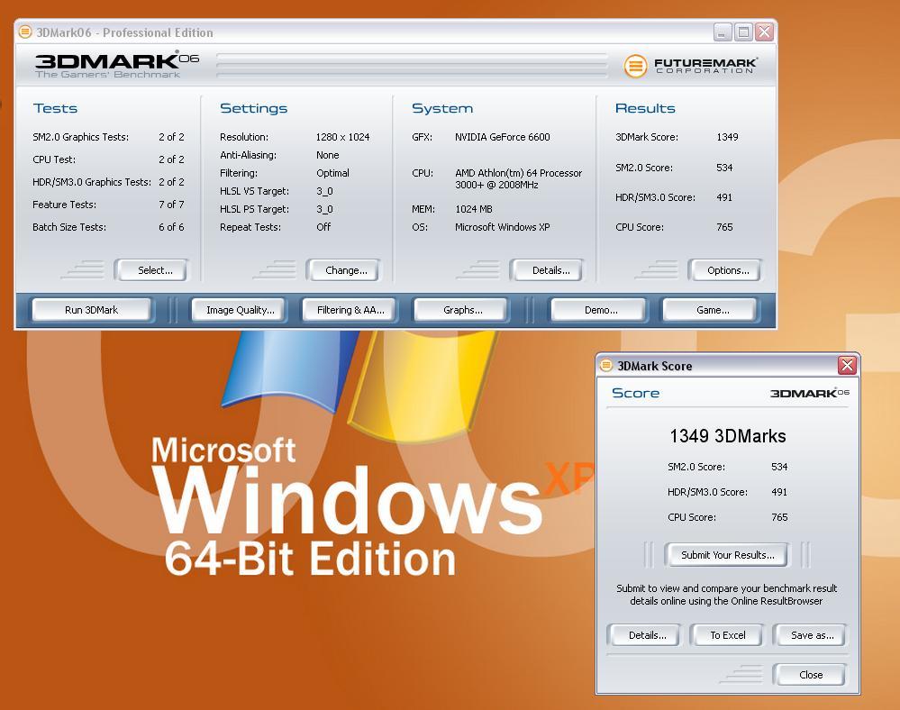

olhando o topico agora vi seu screen novamente e fiquei encucado com uma coisa... a tua memória total ali ta mostrando 1008mb... e não 1024mb como deveria, será que não tem haver com a perfomance? abaixo o screen do meu desempenho no 3dmark06 em default...

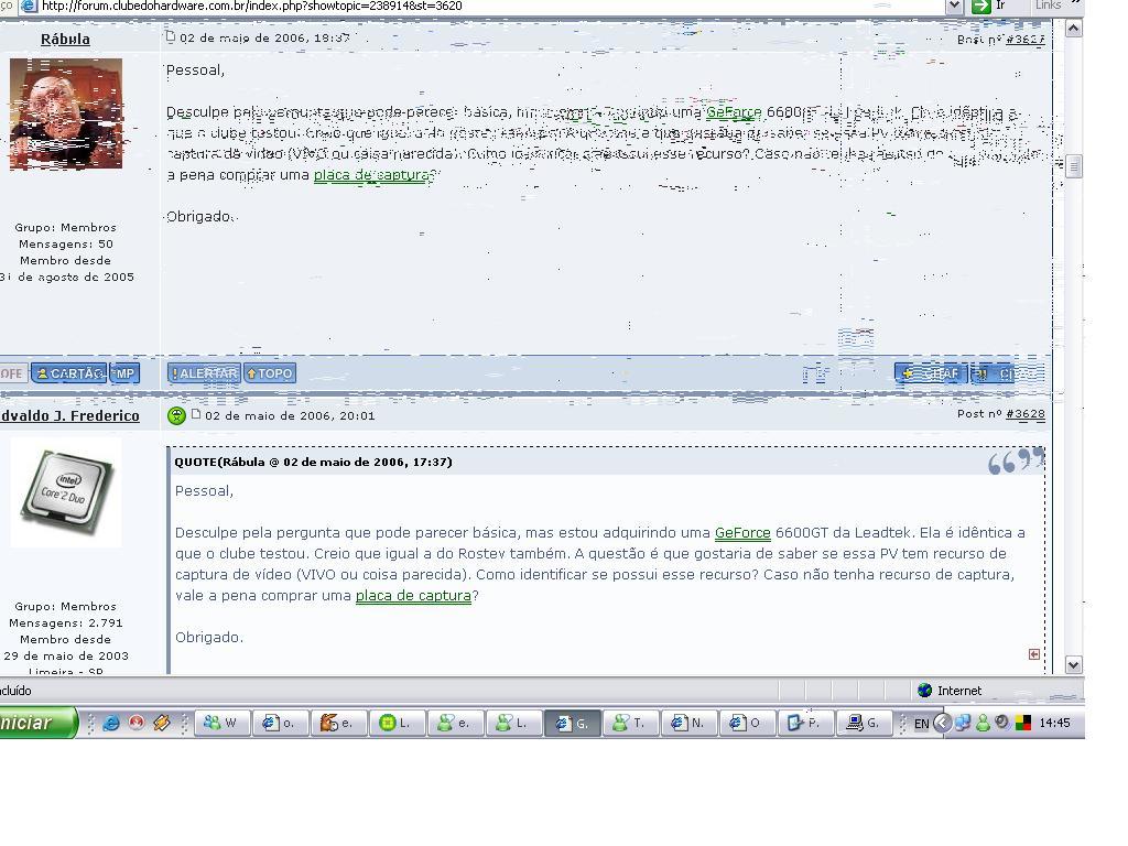

É o seguinte, depois de algum tempo jogando começa a aparecer alguns "crachs" no meu gráfico... São vários tipos, mas seguem esse padrão ai da figura...
Eu consigo ajeitar com um simple "Alt + Tab" e depois abrir a janela do game dnvo, ou ainda mudando a resolução do game e voltando para a anterior.
já testei com varios Drivers e agora estou com o mais novo (lançado hoje pela nvidia).
Percebi também q ocorrem com mais freqüência quando forço um pouco mais o meu PC colocando muita´s opções no High, mas é apenas uma suspeita pois alguns games rodam lizinho aqui e também apresentam alguns "crachs". acho ainda q é quando uso u Shader da placa em 2.0. So acho estranho porque resolvo como uma simples "Alt+Tab" com já mencionei.
Segue um exemplo:

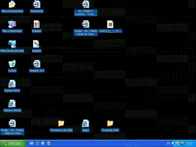

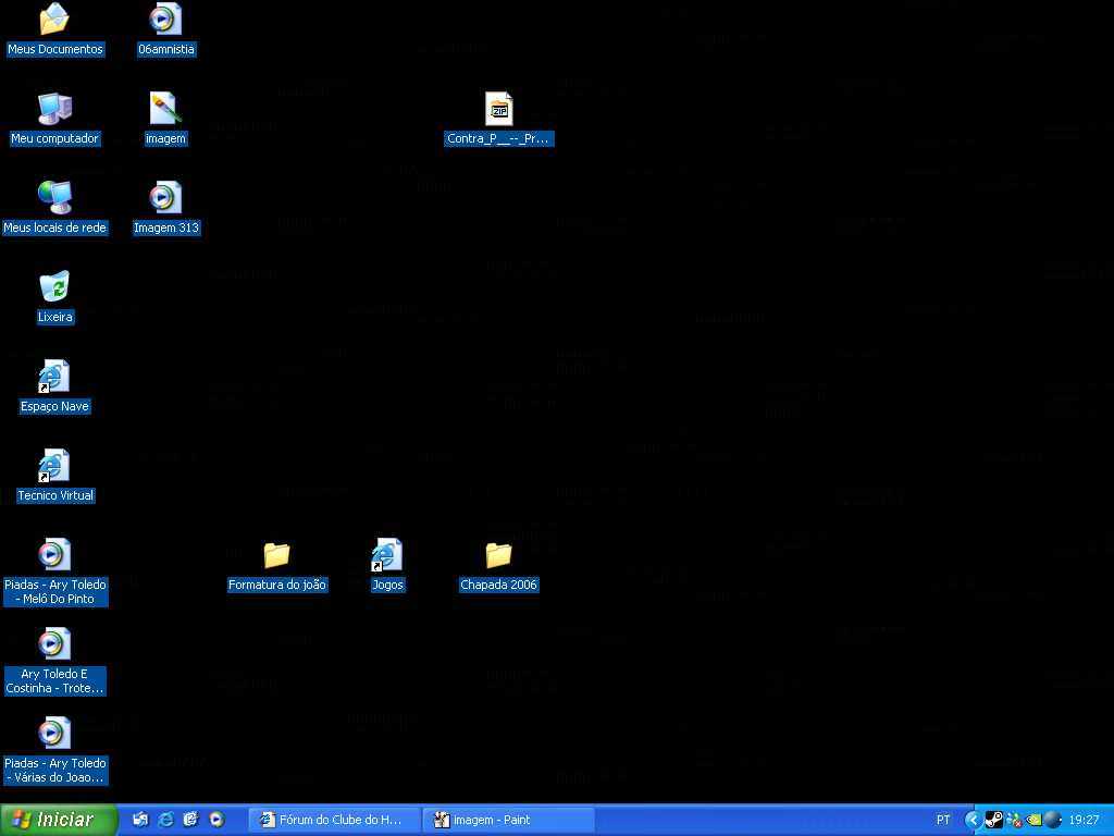

O windows costuma congelar quando assisto vídeos. Dai, consigo fazer nada, nem mesmo abrir o gerenciador de tarefas, o que me faz resetar o computador. Às vezes, o computador trava quando ligo o computador e aparece o logotipo da placa-mãe. Este logotipo também não é exibida em sua total definição, ou seja, parte da imagem é composta apenas por pontos. O mesmo acontece com o logotipo do Windows ao reiniciar o computador. De vez em quando, já no windows, o monitor fila apagando e acendendo e aparece esse problema da imagem abaixo
O meu gabinete é bem ventilado e possui um cooler lateral, um frontal, um traseiro, outro na fonte, além do processador, e claro. Já formatei o Windows e o problema persiste. Já atualizei todos os drivers da placa-mãe e da placa de vídeo. A minha fonte é de 420w da seventeam.
Alguém já teve problema parecido? Eu estava pensando em medi temperatura de tudo, mas acho o everest ruim pra isso... eu tinha um programa q ele mostrava a temperatura ao lado do relogio, mas skeci o nome do programa...
valeu aí
