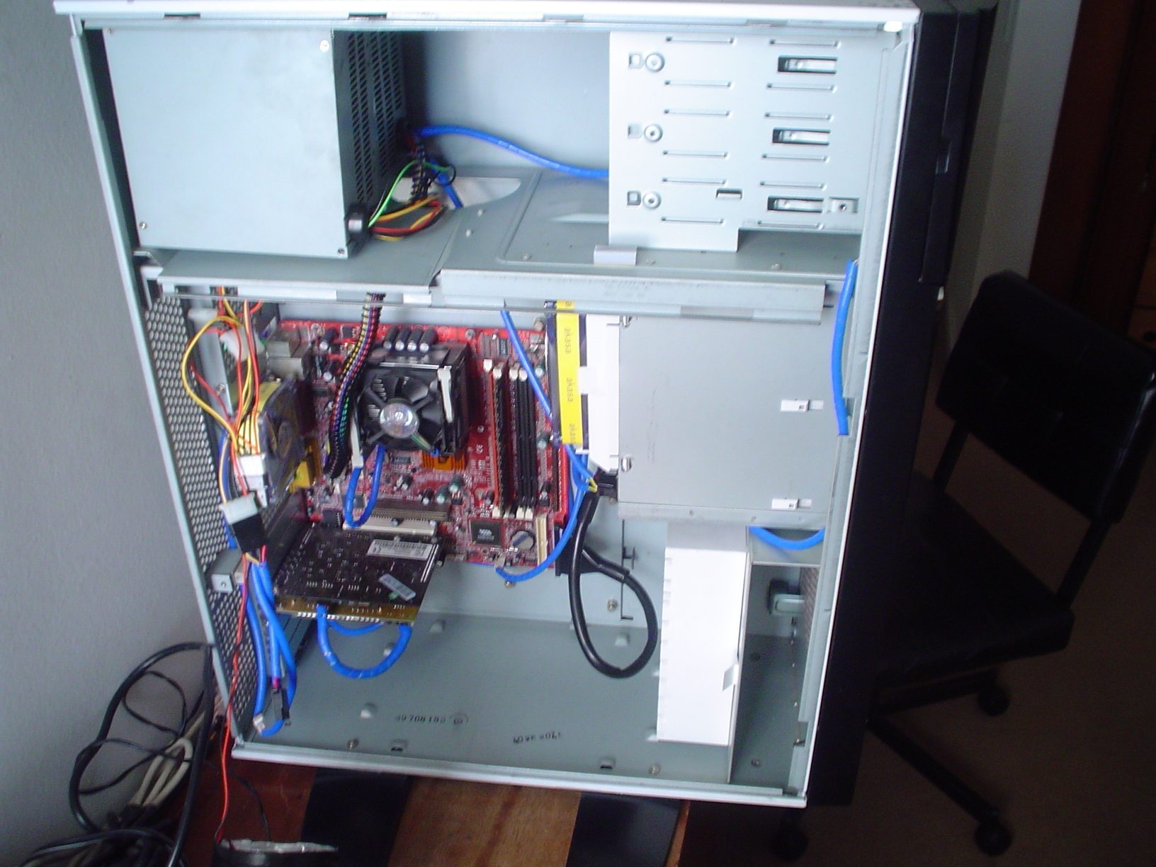

Vantagens: você pode colocar mais hd´s cdrom´s sem precisar gastar muito em uma fonte; você pode colocar uma fonte secundaria somente para ventilação e iluminação que é o meu caso...
Desvantagens: você deve ver bem o lugar onde ira colocar a fonte secundaria, no meu case por ser um servidor tem muito espaço, agora se for um gabinete atx 4 baias será um pouco mais complicado por ter menos espaço...

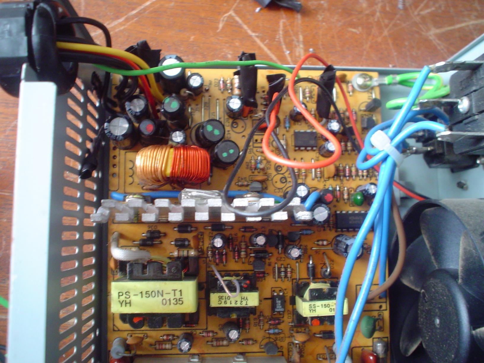

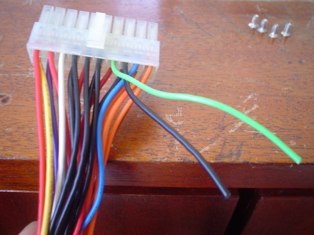

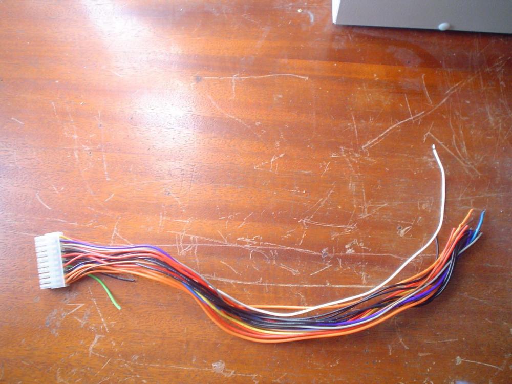

1º passo: Abra a fonte secundaria. Procure o fio verde e o preto e com o alicate corte-os proximo ao molex que se encaixa na placa mãe, segue a foto:
2º passo: O restante dos fios desse molex serão inutilizados, podendo corta-los e isola-los ou remover a solda da placa logica para ficar um trabalho mais limpo. Cuidado para não remover os fios dos molex que serão utilizados, os que servem para cdrom´s, hd´s fans leds etc...

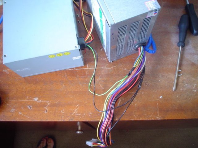

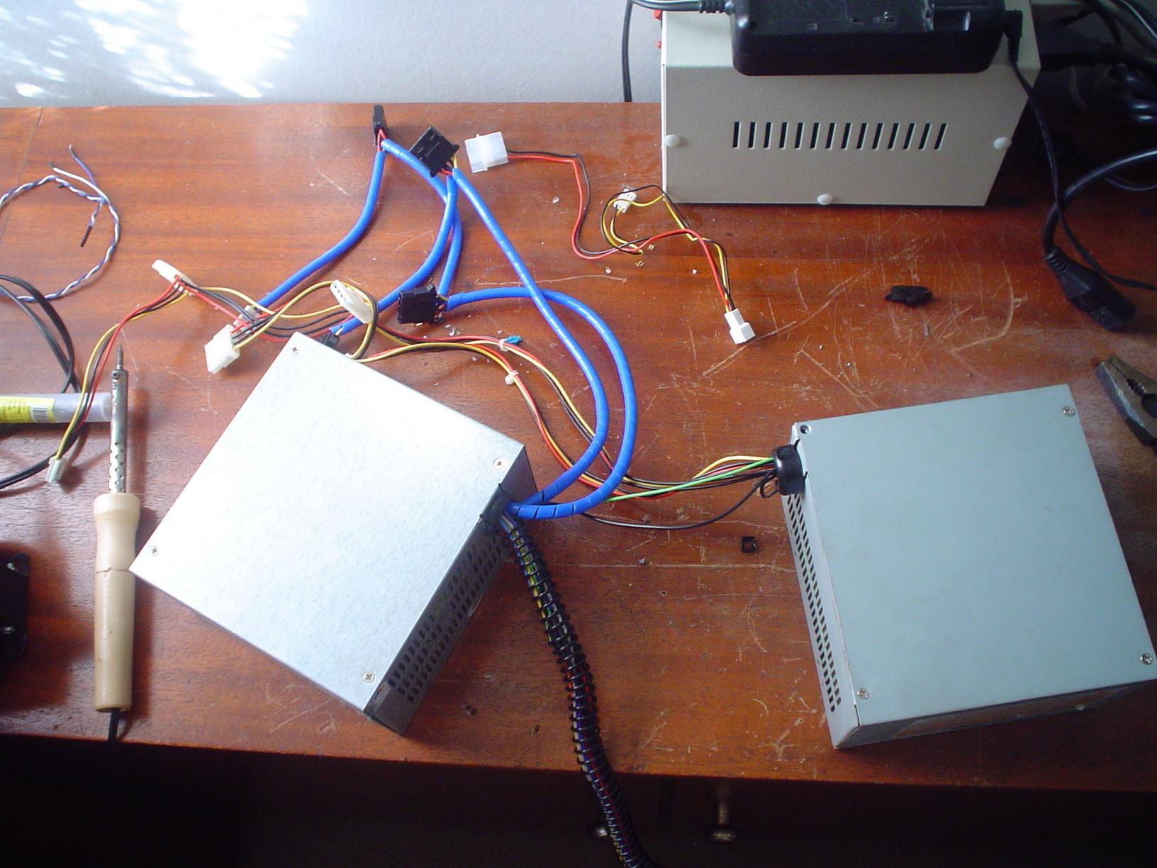

3º passo: Agora na fonte primaria desencape o fio verde e o preto, equivalentes aos da fonte secundaria, logo em seguida solde o fio verde e o preto da secundaria nos fios verde e preto da primaria respectivamente, apos solda-los isole bem os fios.
E logo apos terminado é só fazer um acabamento, eo já tinha espiraflex e coloquei na fonte primaria e no cabo da placa mãe eo coloquei espiral, ai depende da criatividade e grana de cada um....

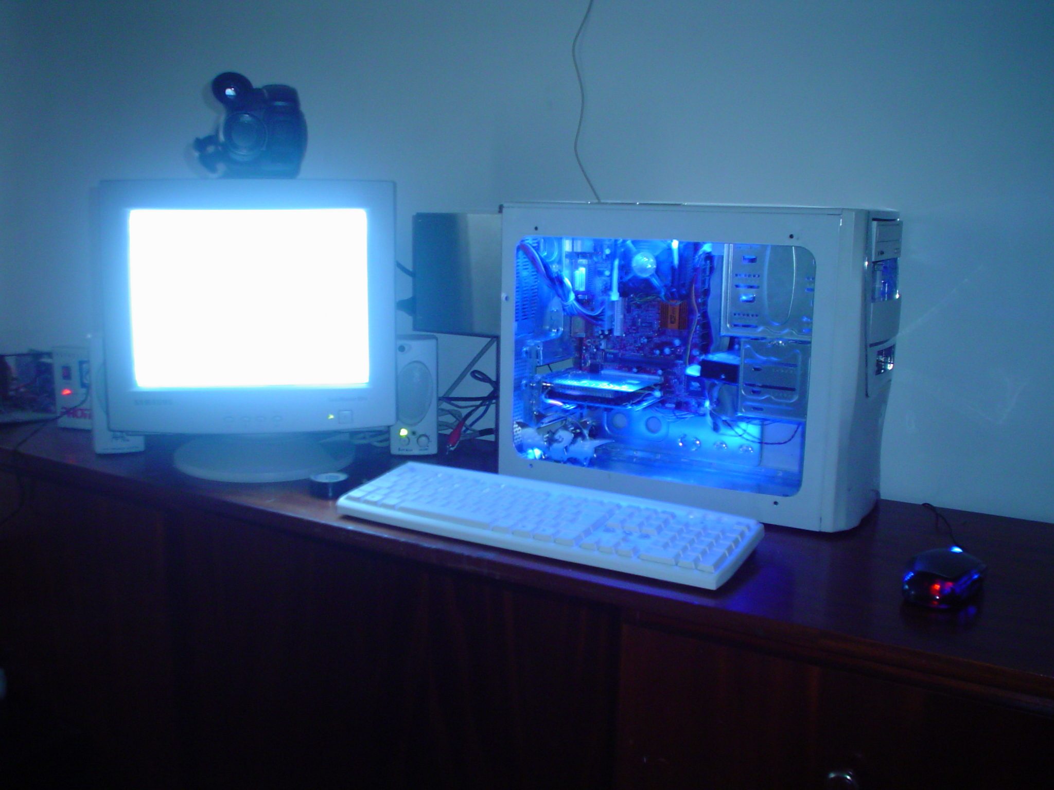

e o resultado é:

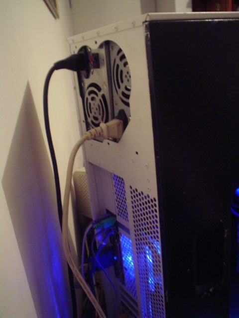

é isso aí cara....se for o caso você pode colocar a fonte para fora...não fica muito bonito mais é uma opção para cases com pouco espaço...veja o meu case de treis baias, eo coloquei a fonte para fora.... agora o problema de dinheiro duas fontes atx não saim caro, no meu caso eo já tinha a satelite e peguei essa troni de 300w por R$ 10 mangos...XD~~

gente eu fiz a junção das minhas fontes e deu certo, ta tudin funcionando, ta massa mesmo, até ficou mais fortinha a luz, falou gente
