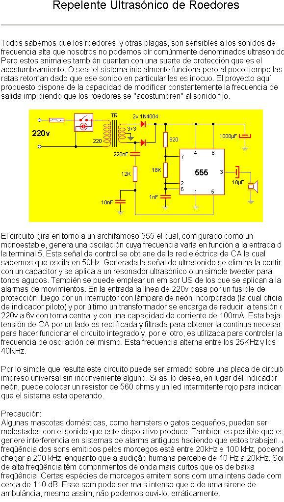

Estou com um grade problema, na realidade não muito grande, e ele se chama morcego. Meu forro esta impregnado deles (!!!!!!). Bom, descobri que existem aparelhos que geram sons em alta frequência e faz com que eles se afastem, Se você tiver algum esquema e puder me ajudar....

adaptar o circuito paraligar a rede , sem transformador, assim fica muito mais simples, e basta inserir directamente na tomada .
segundo em vez deste circuido fazer um basado num simples ne555 com un piezo na saida
a vantagem é que podem alterar a freqüência o que pode ser bom pois a sensibilidade destes animais depende da freqüência.

Ok Nico, mas uma vez você marca presença em um tópico que lanço e passa dicas muito boas, grato por sua participação. Veja, encontrei esse circuito na internet...como não tive tempo de testa-lo vou posta-lo para alguém testar. Ele promete gerar um freqüência de 25khz e 40khz. Como você pode ver não diz se a variação é automática, não vi nenhum potenciômetro que faça isso(???). Como, no momento, estou sem tempo para monta-lo - só no fim de semana - e se alguém o fizer me avise se funciona.

o circuito funciona perfeitamente
a variaçao de freqüência é feita atraves do pino 5 do ne555 e é automatica
repare que este pino esta ligado ao transfornmador de alimentaçao , atraves da resistencia de 12k , isto faz com que a tensão no pino 5 varie com a tensão da rede o que implica a variaçao da freqüência ao ritmo da freqüência da rede .

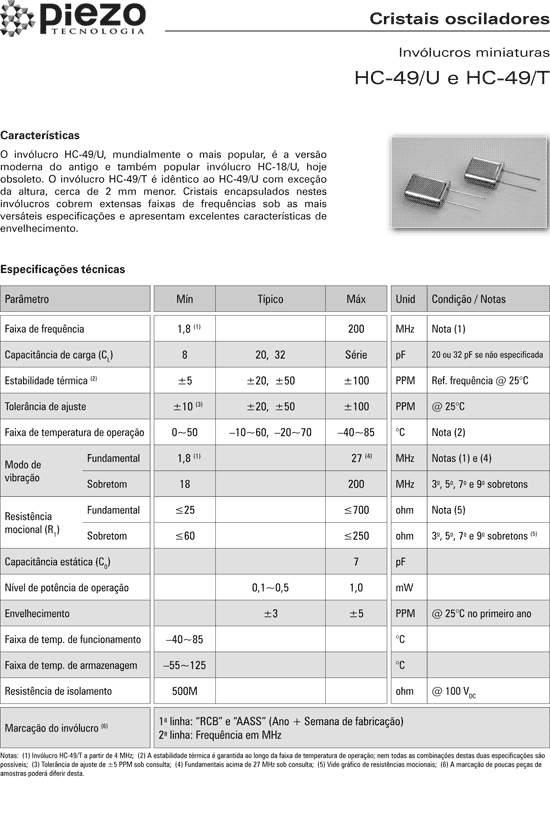

o piezo que esta no esquema refere-se a um transdutor piezo electrico.
estes destinam-se a converter sinais electricos em sons , neste caso ultra-sons
Os designados cristais tem a funçao de cotrolar de forma precisa as freqüências de oscilaçao de circuitos electronicos
ver imagens
