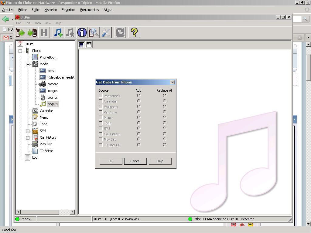

1) No Gerenciador de Dispositivos, a porta está aparecendo com a seguinte descrição: "LG CDMA USB Modem Diagnostic Serial Port Drivers (WDM) (COM10)". Eu li em alguns tópicos anteriores que isso não está correto. O certo seria aparecer: "USB DataCable Modem" ou coisa parecida. Já desinstalei os drivers e instalei de novo mas continua aparecendo dessa forma.
P.S.: ao abrir o bitpim, o telefone é detectado normalmente.
2) No BitPim, após clicar no botão "Get Data from Phone" o programa não sai do próximo passo (ver figura anexa).
3) No BitPim, após "arrastar" algum som para a pasta "ringers" e clicar no botão "Send Phone Data" o programa não sai do próximo passo, conforme problema e figura anterior (item 2).
OBS.: nehuma opção de recepção/envio fica habilitada, bem como o botão "OK"
Se alguém puder me ajudar ficaria muito agradecido.
