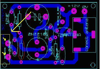

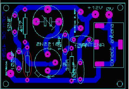

ola,eu montei este esquema de um transmissor fm,só k não sei k resistencia ou k porcaria coloco onde na imagem esta assinalado a vermelho,pois não tem nenhuma referencia,alguem já montou ou sabe o k coloco lá?
não percebi o que deseja pois não vejo componente a vermelho
alias a imagem não é o esquema mas sim o pci com a posicao de componentes
se explicar melhor posso tentar ajudar
é o componente com um circulo vermelho á volta supostamente uma resistencia!!! esse é o unico esquema k eu tenho é a pci com os componentes e os valores!
Minirider
desculpe mas na imagem que colocou não vejo nenhum componente a vermelho
cololoque uma seta a amaralo por exemplo que indique o componente
Nico ta la um circulo vermelho veja logo ao lado direito do 100nf(canto inferior esquerdo, 2º componente a contar da esquerda)
:-BEER
meus caros eu não estou cego , hehehehe
o que quer e julgo ser o que esta na imagem .
este é o ponto de ligaçao de ENTRADA , neste caso poderá ligar um microfone , audio ou o que desejar.
repare que isto é um transmissor de fm e só pode transmitir algo se colocar um sinal de entrada.
agora desculpem mas aquillo não é um componente mas sim pontos de ligaçao para entrada do circuito.
por isso insisto sempre em colocarem o esquema electronico
espero ter ajudado
Caro e estimado nico.... você não esta a entender é a resistencia que esta logo a seguir ao 100nf do lado direito.... veja melhor vai entender ampliando a imagem vai ver um circulo vermelho a volta da resistencia... eu é que estou no trabalho se não realçava a mesma... tente ver melhor..
Abraços
:-BEER
ok já me apercebi
no meu monitor não se distingue o vermelho nessa imagem
é uma resistencia agora tera que se determinar o valor
Minirider
coloque aqui o site onde viu esse circuito pois tem de se ver o ponto de funcionamento do transistor ou as indicaçoes dadas
de outra forma pode não funcionar bem
