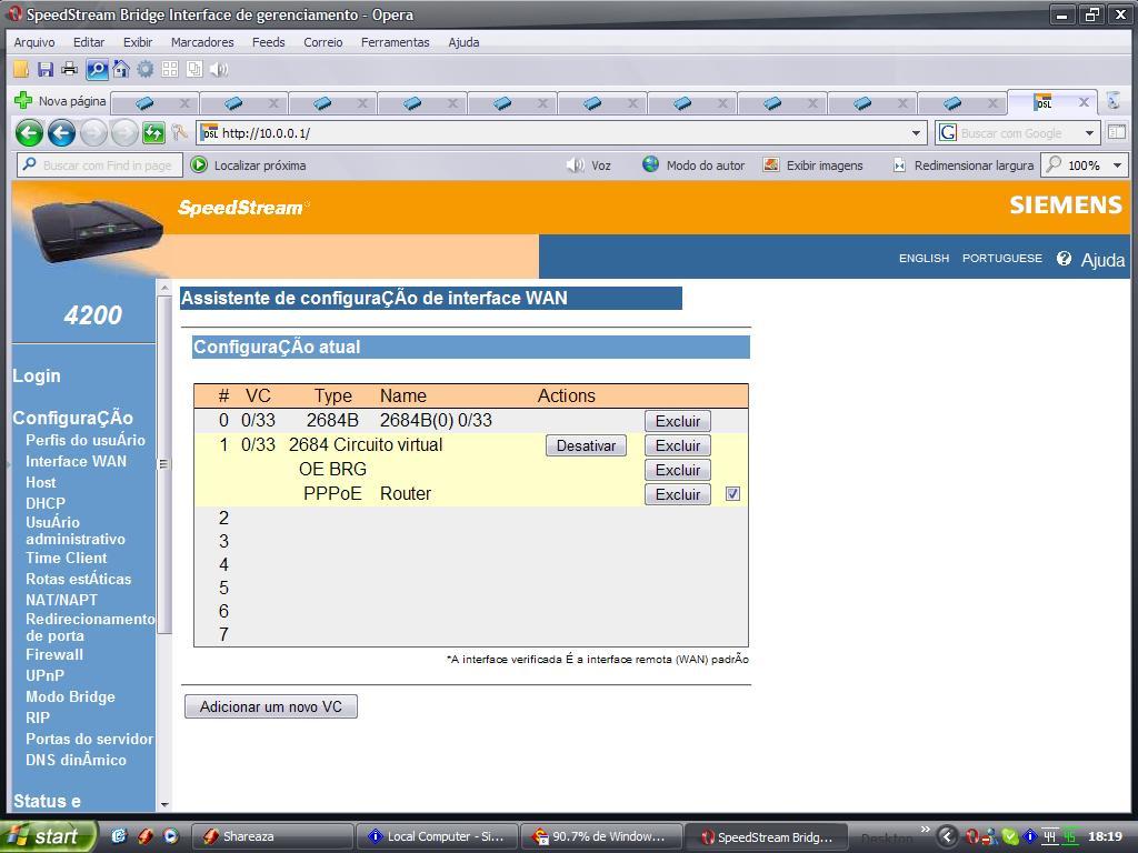

Quando tenteo configurar e não consegui, foi por causa de eu desabilitar a opção de conexão padrão, deixando só a do tutorial. Só funcionou quando deixei as duas habilitadas, assim, quando ligo o modem tanto o bridge quanto o router estão funcionando, acho que um completa o outro. Espero não estar falando besteira! :stupid:
aí RASXR3 teria como você me explicar melhor o q você fez diferente do tuto, po cara eu quero transformar isso em roteador, mas nunca consigo, ce podia fazer esse favor pro seu colega aqui?!?!? Espero por respostas!! valeu abraços!!!
Cara, é o seguinte. quando eu tentei, também não conseguia de jeito nenhum! Com todos os tutorias você tem que criar uma nova conexão no setup do modem e era isso que eu fazia, só que quando eu fazia isso eu desabilitava a conexão original. Dá uma olhada na figura.
Nessa tele estão as duas conexões do modem ativas. É isso que eu quero dizer!
primeiro lugar você tem que desconectar a banda larga, dp é fácil é so entrar no modem e excluir as conexõws que estão la
segue o tutorial, acabei defazer o meu assim e funcionou agora já estou no modo router
