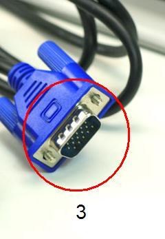

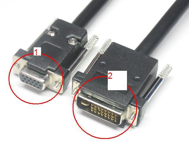

Eae, qual desses três conectores é igual ao do seu monitor: 1,2 ou 3
P.S sei que a foto ficou trash, tava sem tempo, kkk

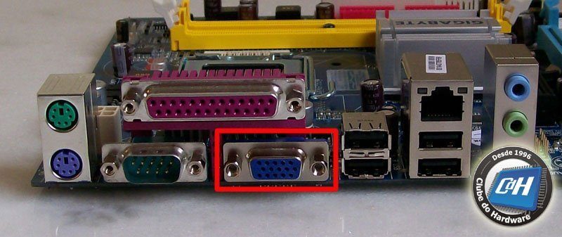

etaah eu num ja disse q é diferente se n eu incaixaria.. hehehehs so burro mais nem tanto ;) .... quem é assim como na foto é somente minha placa de video a placa-mãe é como o marcado por branco na foto:
vlwss ;D
então sua placa-mãe nao tem Video on-board
