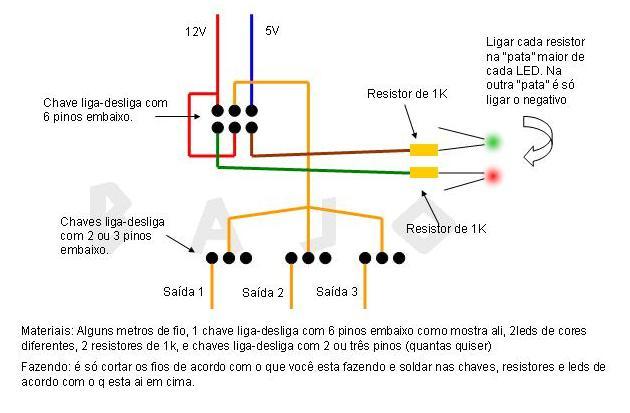

Sim, aquele controlador de cima é para ligar-desligar os fans e as cold cathodes.
A chavezinha que tem no meio é para controlar a velocidade também, só que de um método muito mais simples: quando ela está para a esquerda os fans ficam funcionando em 5V e o led verde acende; quando ela está para a direita os fans recebem 12V e o led vermelho acende.
Isso funcionou bem por um bom tempo até que eu achei que estava muito simples e quis fazer um esquema mais sofisticado. (sabe como é, cada vez procurando desafios maiores, hehehe)
Eu ainda deixei ele funcionando. Você notou a chave na esquerda do controlador de baixo?
Ela serve para ativar o potenciometro quando está para baixo ou ativar aquela chavezinha quando está para cima.

Eu não tenho um esquema do desligador pois eu fiz de cabeça, mas eu vou fazer esse esquema e quando estiver pronto eu coloco aqui.

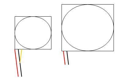

Eu não gosto desses pinos, eu cortei todos e peguei direto do fio.
Os meus 3 de 80mm tinham conectores para 3 pinos e para a fonte, e os 2 de 120 eram para conectar na fonte.
Como eu fiz: eu cortei os engates, usei o fio do positivo e emendei o fio do sensor de rotação com o negativo. Resumo: transformei todos para 2 fios.
Eu aterrei o fio da rotação porque eu não vou usar ele então o sinal dele que iria para a placa vai pro terra direto.
Eu vou fazer um esquema para vocês e coloco aqui.
