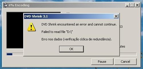

gente eu estou com esse problema, e não sei o que fazer!
também uso o Shrink, e ele faz a "analise" incial numa boa, e começa a copiar o DVD p/ o HD, mas aí quando está em mais ou menos 4% ele dá o erro
no 1º momento achei normal, porque às vzs o original vem com algum defeito e achei que fosse disso o erro, mas está acontecendo isso com todos os discos!!!!
eu não sei o que fazer, será que alguém por favor tem alguma dica ou pode me ajudar a solucionar o problema? agora estou achando muito pouco provável que seja defeito dos originais, já que todos estão apresentando o mesmo erro <_<:cry:

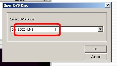

tem uma coisa que eu notei diferente ao abrir o disco no shrink já na 1ª vez ..
esse espaço enorme depois do fim do nome não é comum .. mas sei lá se tem algo a ver!
outra coisa estranha, geralmente quando você clica de uma pasta pra outra [quando ele já fez a analise inicial do disco, aparece todo conteudo do mesmo e você pode desabilitar opções, antes de você clicar backup], é super rápido, e nesses discos está super lento, quando eu clico em outra demoooora que é uma beleza pra ir pra pasta que cliquei..

Ele rodará normal no PC pelos programas de players, tipo Power DVD. Win DVD, etc... totalmente normal... porque esses programas, tal qual o player doméstico, vão evitar os setores com erros de leitura...
Pelo que eu entendi, esse DVD está com proteções ArcCos e/ou RipGuard... utilize o PGCEDIT conforme eu citei no tópico sobre ArcCos... deverá resolver, mas depois conte o resultado...
