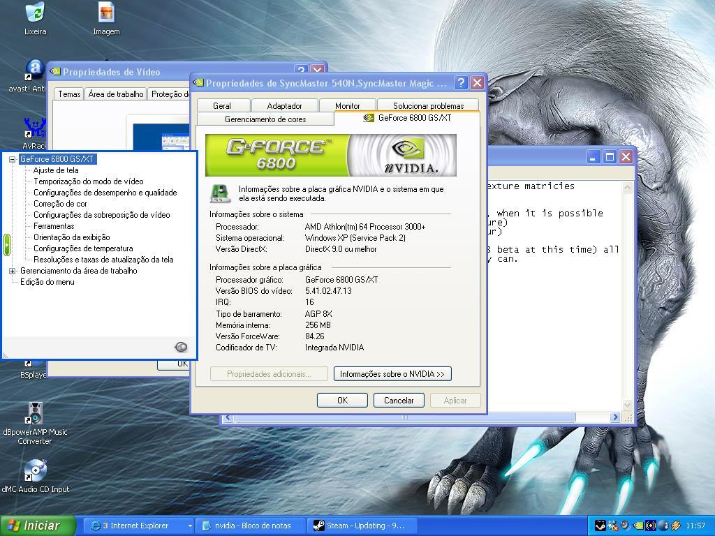

oi amigos acabei de comprar uma 6800xt fiz um over nela e torodando ela 460mhz gpu e 1260 mhz as memos e não consigo passar dos 12000 pontos no 3d mark 2003 queria saber o que tem de errado poz tem cara que consegue muito mais que isso com menos over na placa de video eu acho que talvez seja o meu processador ou as minhas memos queria saber se alguem podia me ajudar
a sua é uma GS não é não? ta na sua SIG
12k ta muito bom, eu faço 8800 e to feliz :bored:

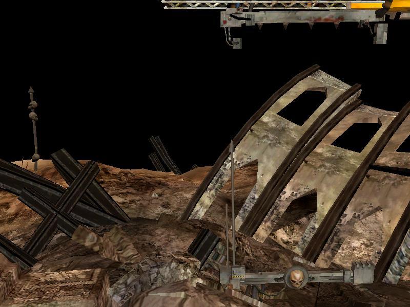

Poxa vida gente me ajudem aí ppor favor: ta tenso aqui, Seguinte to com o pc athlon 3000+939 + placa Asus A8v- mx (tem video onboard) + Geforce 6800xt + 512mb+ hd sata 250 + 2 drivers 1 de gravador de dvd e um combo ..a fonte é sevemteam 420w reais
Tentei rodar o jogo Dawn of war e olha o que me aparece depois de 1 tempao de tela "escura"
as config da placa sao essas com driver , directx e etc...
por favor me ajudem to disisperado pra saber qual o problema porque se for da 6800 , quero solicitar a troca imediantamente , desde já agradeço
amigo esse teste que eu fiz foi com a 6800 xtreme que chegava a 1200
eu troquei de placa de video pra uma 6800 gs que agora ta chegando ha quase 1400
mas não fez muita diferenca da gs pra xtreme
