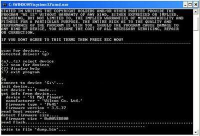

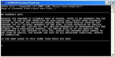

Descompacte o programa e siga os passos abaixo: 1º Conecte o MP3/MP4 na usb. 2º Descompacte o S1FWX e execute o arquivo "EXTRACT" 3º Vai abrir uma tela em "DOS" apenas aperte enter.
http://i205.photobucket.com/albums/bb247/mp4box/extract.jpg
"scanner" dos drivers (provavelmente ira dar um erro ocorrido por causa do drive de disquete se der esse erro, não se preocupe, é só clicar em continuar). Selecione a letra do drive do seu MP3/MP4 Exemplo: G: removível (é só digitar a letra).
http://i205.photobucket.com/albums/bb247/mp4box/extract2.jpg
programa irá extrair o firmware do seu MP3/MP4. Repare que após a extração irá aparecer um arquivo chamado "DUMP". É o seu firmware.

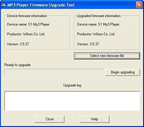

Transeferindo para o seu aparelho MP4
Feitas as alterações, agora você deve colocar o novo firmware em seu aparelho, usando agora o programa MP3 Player Utilities 4.00 que se encontra dentro do pacote "MP3 Player Upgrade Tool". - Device Firmware Information: Mostra as informações do atual firmware instalado no MP4. - Upgraded Firmware Information: Mostra as informações do firmware a ser instalado, o modificado.
http://i205.photobucket.com/albums/bb247/mp4box/mp3tool.jpg
importante que saibam que o procedimento acima pode não dar certo com todos os modelos de MP4. Este é o procedimento usado para a MAIORIA dos aparelhos. Por tanto: NÃO ESQUEÇA DE FAZER O BACKUP de seu firmware original, pois só com ele você poderá consertar seu aparelho caso de algo errado.
