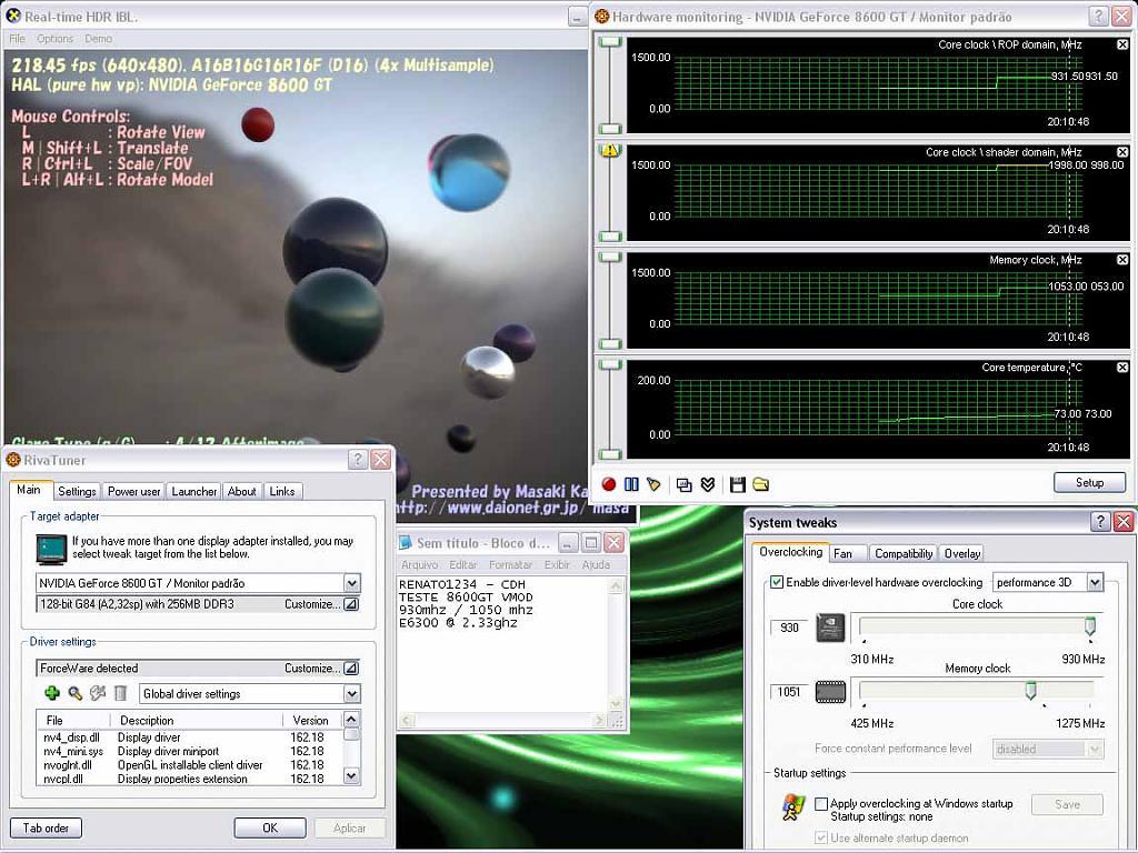

fiz o volt mod!! nao acreditei nos clocks que consegui setar na ****!!
930 mhz GPU!!!!(maximo setado pelo riva tuner) e nas memorias SOMENTE 1.000MHZ(2.000 MHZ)
galera!! nem um artefato com o cooler mod!!! fiz um over basico no processador pra 2.8ghz pra testar junto com a pv eeeeee???

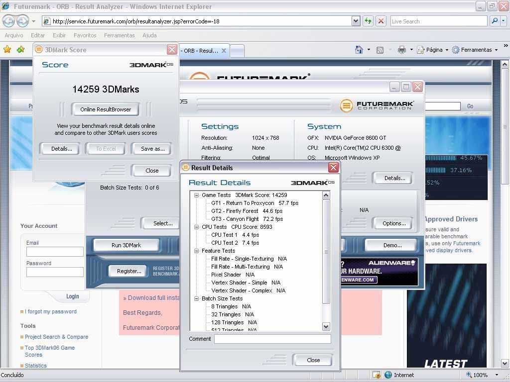

somente miseros 14.200 pontos no 3dmark05.... fui registar no orb e vi que a minha versao esta desatualizada!!! mais ai vai a fotografia!!

ai vai uma fotografia da vga sendo testada com o programinha de hdr que o edvaldo postou!
