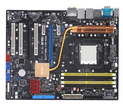

Pelo que me consta, idependente da aplicação os HeatPipes só atingem os 100% da eficiência para a qual foram projetados se forem colocados na vertical, isto é, seus "caninhos" capilares sejam conservados na posição ideal de funcionamento que é recolher a temeratura na parte de inferior e direcioná-la para o topo onde se dá a troca temperatura, de maneira passiva ou ativa.
Mesmo levando em conta que a esmagadora maioria dos Gabinetes são tipo torre, ficaria um tanto forçado e até um pré-julgamento, sem testar a iniciativa da Asus, simplesmente imaginar que não haverá eficiência. Pode até ser que em outra posição que não seja a vertical, o Cooler tenha um rendimento abaixo dos 100% e que isto tenha sido previsto pelo projeto da Mobo e que o sistema de refrigeração resolva adequadamente o arrefecimento.

Menos eficiencia, fisicamente tem que ter. Mas deve ser uma diferença pequena, a ponto de eles fabricarem mais o outro modelo.
E esse cooler que o gemendes mostrou fica mais próximo do processador que aquele outro inclinado, o que facilita a troca de calor, e tem 3 pipes (contra 1 do outro). Numa competição entre aquele inclinado da foto anterior esse cooler da zalmam que o gemendes mostrou, eu apostaria no zalmam.
