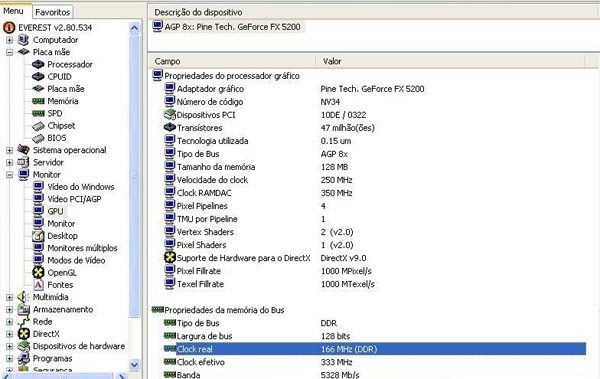

Pessoal... com essa onda de Geforces falsificadas... gostaria que me dissessem se a minha é falsificada, dei um print screen no Everest

Pelo que parece ela não é falcificada não. Mas, você disse que a sua é de 64 bits, porém na screen ta aparecendo claramente 128 bits. Bom pra você!
