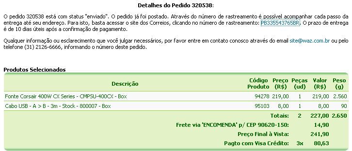

Não compraria.. Comprei!!!! A CX400.. E se tivesse que fazer mais dez vezes, onze vezes compraria a CX400. Bem melhor que a CX430..
Comprei recentemente, sabendo que vai desaparecer, pois foi descontinuada, e é uma excelente fonte, mesmo sem necessitar, comprei e está de Back-up aqui em casa
Abraço...
