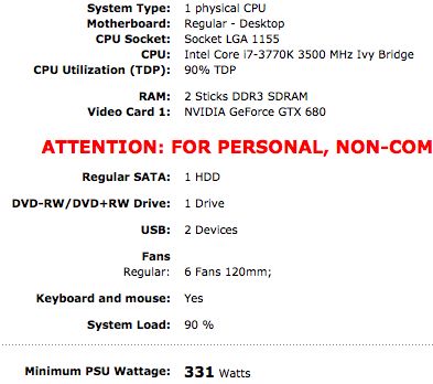

Galera essa fonte Sentey ATX 700W Modular HBP700-SM é boa??
Quero Rodar:
Processador: i5 3570k ou I7 3770k
Placa Mãe: Asrock Z77 Extreme 3 Sli Crossfire Ivy Bridge
Memória: DDR3 8GB (2x4) KINGSTON
Gabinete: NZXT ATX Tempest Evo preto - com 6 coolers
HD: 1TB SATA3 7200RPM
GRAVADOR DE DVD SATA
VGA ASUS GTX680 2GB BITS
Monitor: LG 27 full hd

Amigo, tua config demanda 331 Watts no pico do pico. O que diabo queres co uma fonte de 700 Watts???
Sim é uma fonte boa, mas acima desses trezentos e poucos Watts ela não faz mais nada pelo seu PC, de nada serve.
Uma boa fonte de 500 a 550 Watts já atenderia tua config com imensa folga..
Olha ai uma simulação de demanda dela: EstoraHeaD.jpg
