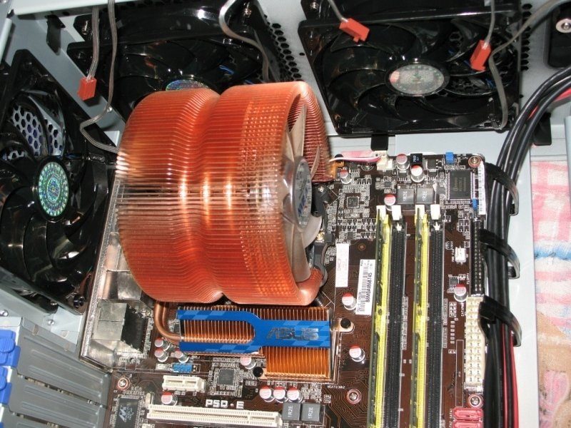

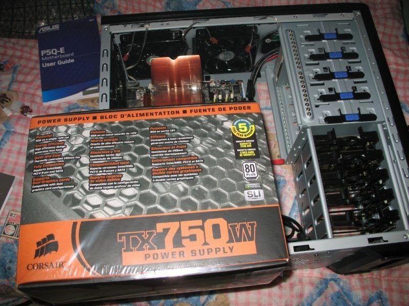

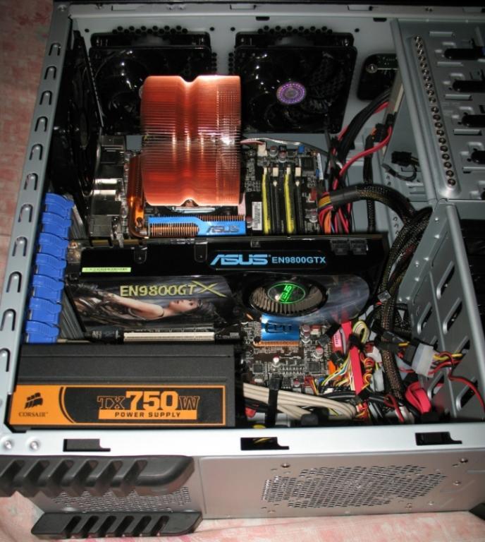

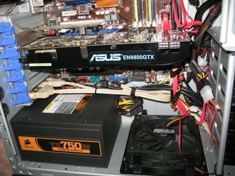

Queria ter uma fonte modular conseguiria chegar perto disso.Vejam o meu como fico....
Usei também as braçadeiras mas tive q comprar mais para prender todos esses cabos sem forçar a tampa lateral.
Fonte modular faz toda a difrença!!!
O meu antes de ligar o cabos satas a placa de video e a fonte polvo..... tava até organizado..... rsrsrsrs
mas não ficou tão ruim passei todos os cabos pelo buraco da da lateral onde se coloca a placa mãe..... só um problema é que placa de video ficou emcima daquela presilha lateral preta onde coloca-se os cabos e forçou a presilha.... depois posto fotos da atual situação é porque ficou muito pesado o gabinete e estou com preguiça de tira-lo agora....

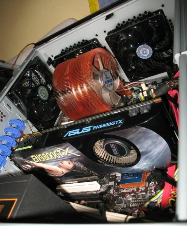

Mais algumas fotinhas como viram na foto a placa da pegando em cima da presilha, entres outras coisas a mais preciso de tempo paciencia e sugestões da galera para arrumar melhor os cabos
o que acharam???? deem opinioes no que posso melhorar na organização.;;...

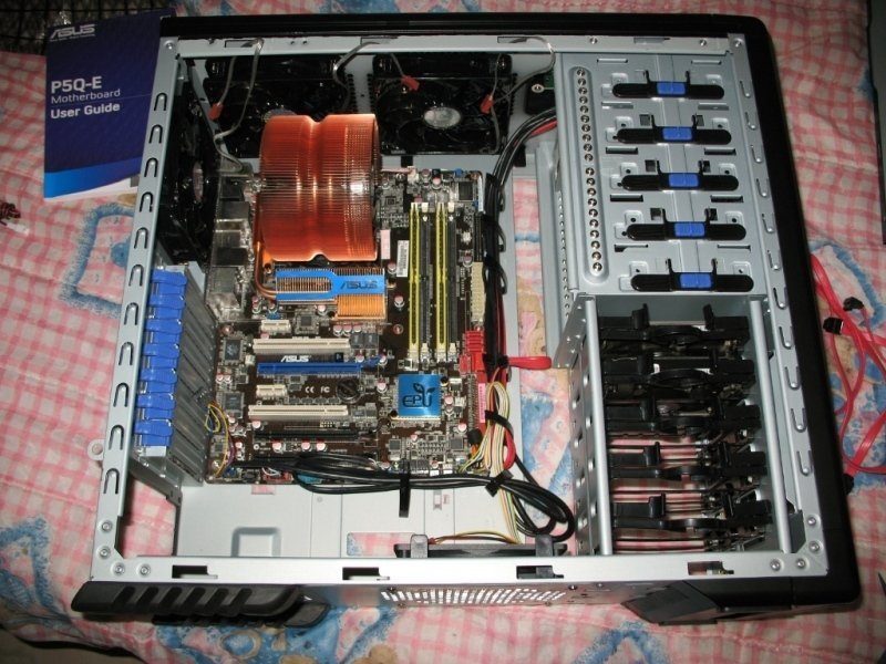

Olá, pessoal. Semana passada chegou aqui o meu CM-690, comprado na Just Shop. Hoje à tarde dei uma mexida nele. Removi os fans que vieram nele e instalei, só para teste, os seguintes fans (todos CoolerMaster R4-L2R-20CK-GP):
2 no topo, exaustores;
1 na parte de trás, exaustor;
1 na frente, admissão.
Não coloquei nada mais, nem mesmo a fonte (que só liga se detectar placa-mãe), então os fans foram ligados à fonte do computador que uso agora. Vale mencionar aqui que tive que usar uma chave de fenda para abrir os orifícios para parafusos dos fans. Enfiei-a lá dentro e girei, como um lápis em um apontador - só que quem estava sendo "apontado" era o buraco do fan! :D Até fez um barulho bem parecido. Uma trabalheira enorme.
Eu pretendo cortar fora as colméias que dificultam a passagem do ar, mas por enquanto isso ainda não foi feito. Tenho algumas observações a fazer sobre o CM-690, pertinentes tanto para quem está interessado em comprá-lo quanto para quem já o tem. Eu li a maior parte dos posts nesse tópico e vou tentar não ser repetitivo. Vamos lá.
Fan frontal
Para começar o fan frontal de admissão (que na verdade já vem instalado) só pode ser fixado com o filtro de poeira. O que acontece é que ali não há as colméias, portanto o fan (120mm) entra completamente no orifício. O fan é fixado ao filtro de poeira, que é fixado ao gabinete com 4 parafusos em posição bem estranha. Eu descobri isso quando fui trocar a ventoinha que vem com o gabinete, que é muito fraca, com LEDs azuis e mais barulhenta que o R4-L2R-20CK-GP. Mas eu fiquei decepcionado com a performance do fan quando instalado aqui. O problema é o seguinte: logo atrás do fan estão as baias para HD, mais especificamente a estrutura de montagem das baias, que é muito fechada, bloqueando quase que completamente a passagem de ar. Aqui abaixo eu tomei emprestada a foto do colega que postou logo acima (se quiser eu removo!) para explicar melhor. A parte que aparece na foto é a que está mais para dentro do gabinete. Tem uma igualzinha logo atrás do fan. Quando coloquei um fan com alto fluxo de ar o que aconteceu, imagino, foi que esse ar "colidiu" com essas paredes, gerando bastante ruído, muito mais do que os outros 3 fans que instalei (nas colméias!) juntos!
Quando coloquei a parte frontal do gabinete (nada fácil de remover...) o ruído aumentou mais ainda, se tornando completamente inaceitável. O pior é que eu acho que esse problema não tem solução, pois não dá pra simplesmente remover o obstáculo do caminho. Se alguém arrumou algum jeito de contornar a situação eu gostaria de saber.
Veja o que eu fiz. Eu já havia comprado 2 fans NF-B9 92mm da Noctua para o cooler da placa de vídeo, e a Noctua é alto nível. Na embalagem veio o fan de 92mm, 4 pinos de borracha (voltarei a eles mais à frente), os parafusos, o adaptador para 4 pinos e 2 pequenos cabos de 3 pinos/3 pinos que parecem extensores, mas na verdade são chamados pela Noctua de L.N.A. e U.L.N.A. (Low Noise Adaptor e Ultra Low Noise Adaptor). Não sei exatamente como ele trabalha (reduzindo a tensão?), mas o fato é que ele reduz a rotação máxima do fan, que passa a fazer menos ruído. Como eles não foram necessários nos NF-B9 resolvi testá-los no R4-L2R-20CK-GP que instalei na frente. Quando liguei-o através do U.L.N.A. o fan nem deu sinal de vida. Imagino que a tensão (?) devia estar muito baixa. Mas com o L.N.A. ele ligou. Claro que rodou bem menos do que sem o adaptador e fez bem menos CFM, mas o barulho desapareceu. Eu queria até remover o fan daquele lugar, porque se você colocar a mão percebe que o ar que ele puxa para dentro do gabinete não passa da parte que marquei de verde na foto acima, tornando-o quase inútil. Só resolvi deixá-lo porque ali ele sopra sobre o HD.
Fan traseiro
Bem fácil de instalar e numa posição "consagrada". Mesmo com a colméia quase não fez ruído, por isso nem sei se vou cortá-la de lá mesmo.
Fans superiores
Também de fácil instalação. Primeiramente testei sem o topo (que tem as portas e-Sata, fone & mic, etc) e os fans quase não fizeram barulho, mesmo com a colméia. Mas quando coloquei o topo a saída do ar foi dificultada, e o ruído cresceu bastante. Precisa de uma solução. Vou cortar a colméia e ver se resolve.
Quando acabei esses pequenos testes eu me lembrei dos pinos de borracha que vieram com o fan da Noctua. Aqui está uma foto deles, que destaquei em vermelho:
Para testá-lo removi a tampa lateral e instalei os 2 fans: um com parafusos e o outro com esses pinos de borracha. Vale mencionar que fizeram um barulhão, é imperativo cortar fora a colméia ali.
A princípio achei bem difícil passá-los pelo orifício do fan, fiquei até com medo de rasgar a borracha. Mas no final das contas, depois do primeiro, foi bem fácil. Muito mais fácil do que os parafusos, para falar a verdade. E a melhor parte é que eles funcionam exatamente como anunciado: reduzem drasticamente a vibração. O fan ficou muito bem preso e não fazia a placa de metal vibrar. Já o outro, com os parafusos, colocava a placa toda para vibrar, o que acabava fazendo mais ruído. Infelizmente, como só comprei 2 desses fans da Noctua, só tenho 4 pinos de borracha. Vou tentar cortar borracha escolar, como sugerido pelo PistolaoBR e ver se funciona tão bem quanto.
Ainda gostaria de testar mais uma coisa: os filtros de poeira. Os que vêm no CM-690 são uma telinha de plástico. Vou comprar um daqueles da AKASA e tentar adaptar uma meia-calça para compará-los.
E tem mais uma coisa que gostaria de perguntar aos colegas! Assim como os fans de 120mm são muito mais eficientes e silenciosos do que os de 80mm eu imagino que os de 140mm seriam ainda melhores. Mas quando fui procurá-los fiquei surpreso, pois não encontrei em lugar nenhum. Dei uma olhada até na Newegg, mas apesar de haver alguns modelos lá eles eram todos piores do que os bons de 120mm. Alguém sabe onde encontrar bons fans de 140mm (de preferência no Brasil :D )? Acho que é uma busca que faz muito mais sentido do que aquela pelo fan de 80x15mm, que pouco ajuda...
Desculpem-me pelo post enorme, mas não lembro de ter lido isso por aqui, portanto achei importante mencionar.

Eu percebi a mesmo coisa os obstaculos para o fluxo de ar, do fan frontal.... por isso coloquei o fan inferior de admissão de ar..... mas estou em busca de um fan de 140mm mas não achei nada.... a circulação de ar do gabinete é ótima mesmo com esse certo impencilio... das baias dos Hds.
Pode usar as fotos a vontade coloquei por isso mesmo para serem usadas pelo pessoal para avaliar tanto a minha arrumação dos cabos ou do case em sim, que foi o que fez... e o interessante do forum é justamente está troca de experiências.... cada um com sua peculiaridade....
Uma coisa que gostaria de destacar também é o peso que ficou o gabinete depois de montado...... o que para mim não tem tanto problema assim, já que não o movimento muito....
