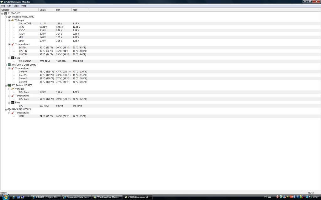

De uma olhada nas temperaturas , baixe o programa Everest ou o HWMonitor.
ah malz pelos posts seguidos,
então eu tentei anexar a imagem aqui mais nao consegui =/ tirei print, e coloquei no paint .. e tentei colokar aqui mais nao consegui ! tem como mi ajudar ? como colocou a imagem ai nese site como voce fez?!
Acho q consegui a imagem agora! mais acho que ficou pequena!

Agora deixa o HWMonitor aberto e roda o Crysis, pra gente ver as temperaturas maximas atingidas, voce instalou os patchs dos jogos?
