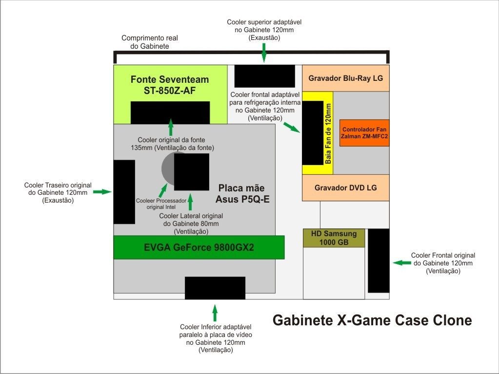

3 - Coloque 1 FAN de 120mm ou 80mm na parte frontal do gabinete, puxando o ar frio para dentro do PC, conforme a figura abaixo. Atençao para um detalhe importante, a posiçao do HD deve ficar abaixo da direçao do ar do FAN, como na figura, alem de puxar ar frio para dentro, voce diminui a temperatura do HD também.
Estive estudando como fazer este seu esquema em meu PC , e percebi que devido ao modelo de meu gabinete, não é possível instalar o fan frontal de modo que fique acima do HD, contudo me ocorreu a seguinte ideia:
Seeu instalar um tudo em forma de T que direcione o fluxo tanto para o fundo do gabinete quanto para o HD logo acima. Será que funcionaria? e no casoda isntalação deste fan frontal é preciso aumentar a demanda de retirada de ar quente do gabinete por meio de troca do exautor ou adição de outro? Abaixo segue o esquema :
