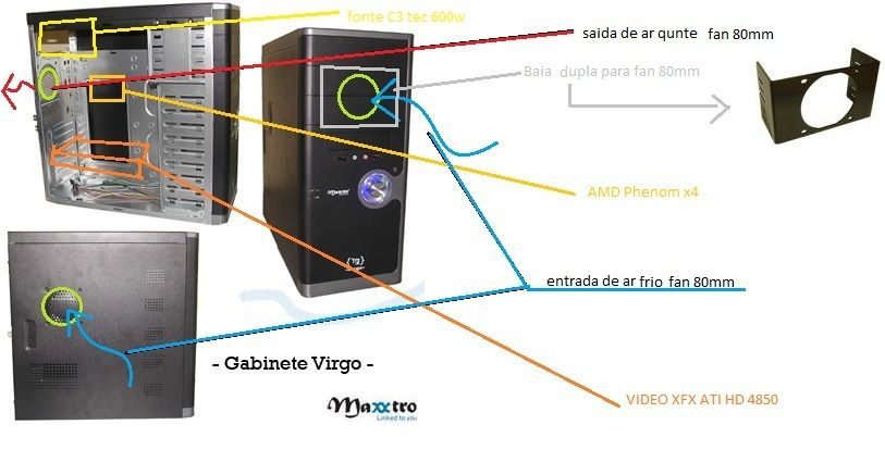

Minha ideia é colocar um fan CM R4 90cfm diretamente em cima do processador (intake) e um no teto (exaustor). Vou comprar grelhas, filtro akasa e o cooler R4 da review lá. Como não consigo perfurar a parte frontal pra fazer que nem seu exemplo, vou ter que adaptar o ar vindo da lateral.
Você mudaria essa configuração que pensei? Não posso colocar baia fan...
Se aprovado, você colocaria onde, exatamente, a fan intake? Direto acima do processador, entre o processador e a VGA ou na VGA? (ambos superaquecem... mas vou trocar a pasta térmica do processador que já fazem 2 anos...).

Não coloque FAN na parte superior, isso é pura ilusão, o ar quente é mais leve que o ar frio, portanto ele se aloja na parte superior do gabinete, por isso devemos colocar um exaustor logo abaixo da fonte quando as temperaturas estão elevadas, no caso do outro local, já que é para furar mesmo o gabinete, faça um buraco na tampa lateral mas na parte frontal do gabinete e não em cima da VGA entende?, jogar ar em cima da VGA não diminui a temperatura, já fiz este teste, a diferença que da na temperatura com ou sem FAN lateral e de cerca de 5%, mas colocando o FAN na frente do gabinete, essa diferença cai para 15%, se eu fosse você colocaria um de 120mm na tampa lateral mesmo mas o mais próximo possível da parte frontal do gabinete, e com um pouco de criatividade você adapta um pedaço de papelão ou qualquer outro material moldável redirecionando o ar para o interior do gabinete entendeu?, tipo uma curva de 45º para não perder muito fluxo. Já na parte superior, faça alguns furos na parte inferior da fonte para ajudar na exaustão, não da para saber se os circuitos da sua fonte estão de cabeça para baixo ou normal, mas ao abri-la você já pode ter uma noção do melhor lugar para poder fazer os furos, pode fazer com uma furadeira mesmo, mas cuidado, desmonte ela inteira antes de furar, porque se algum pedaço metálico cair dentro dela e você ligar depois... só vai subir uma fumacinha...

O problema não é o Case, é a posição dos FANs, essa VGA sua esquenta muito, e o ar em excesso que ela recebe acaba virando um tornado de ar quente dentro do gabinete, se você inverter isso, tirar o FAN lateral e colocar na frente (se já houver um frontal apenas remova o lateral), e poste as temperaturas por favor do seu PC.
Calma calma, a ideia é uma fan puxando o ar pra fora, nem pensei em jogar ar de cima pra baixo não... ou você quis dizer "colocar uma fan puxando o ar pra fora, mas essa fan alocada na lateral do pc"?
Na foto do interior traseiro, dá pra mostrar que não é possível colocar uma fan ali atrás, se tiver um jeito mágico eu aceito AGORA mesmo hahaha....
Olha, gostei muito da dica, vou ver se consigo um duto 45º ou algo assim, ou mesmo uma chapa de aço. Excelente ideia!!
Que medo de furar uma fonte... Mas vou considerar também!

Se você colocar um FAN na parte superior como exaustor também vai funcionar, só que você não deve furar a fonte se for fazer isso.
O ar vai entrar por baixo, vai subindo e aquecendo e sai por cima, pronto seu sistema de refrigeração ta perfeito, só falta montar.

Olha, vou fazer isso mesmo: FAN exaustor no teto.
Mas to aqui repensando sobre a fan lateral: será melhor ela lá embaixo, abaixo da HD, com uma paredinha flexível 45º desviando o ar frio pro gabinete, ou uma fan diretamente sobre o processador, jogando ar frio?
Ou ambos?

Aqui diminuiu sim, em relação a VGA (não necessariamente melhorará os outros componentes) mas analisando isoladamente a VGA fez uma **** diferença aqui.
Concordo, nao jogo diretamente na VGA, mas o fan lateral joga ar frio pra ela, antes passava de 70º a temp em full, com o fan adicional pra passar de 65º tem q forçar muito a bichinha.

hehehe, coloque 1 FAN lateral la onde eu disse, um em cima do processador nao vai melhorar em nada, so vai atrapalhar, no maximo um duto de ar ja resolve, ja pensou em comprar um tubo de PVC e cortar 1/3 dele pra fazer essa "curva"?
Não foi a temperatura da VGA que eu citei, a temperatura que nao influencia em nada seria a do processador e placa-mãe, e se voce colocar um FAN frontal junto de um lateral, o ar vai ficar turbulento dentro do gabinete e nao vai ter para onde sair.

meu pc é essa cpu ai e ficaria desse jeito, colocando uma FAN na lateral ficaria bem enfrente do Processador, isso atrapalharia o fluxo de ar? e sobre as baias?

Com certeza eles vão te cobrar 20 merreis, nao da pra por um FAN de 120mm na frente nao?, FAN lateral não é tão bom quanto parece, apesar de parecer que jogar o ar em cima das peças ajuda a resfriar, ao contrario, não ajuda, o que ajuda a resfriar os componetes do PC é a temperatura ambiente dele, e pra reduzir ela só um FAN frontal de 120mm mesmo.
As temperaturas dele estão como?
frontal que você fala seria nas baia ou onde ta escrito virgo.. a temperatura do MCP ta chegando a 87 graus no Full e o processador a 78 :eek:
Aonde ta escrito virgo? nao achei isso na foto kkkkkkkkkkkkk, mas e na parte inferior frontal do gabinete, ta bem quente esse bichinho em lol.
Meta 1x120mm na frente (nao nas baias) e o problema vai amenizar um pouco, to achando que dentro dele deve ta uma zona de cabo pra tudo quanto e lado pra fica estão quente assim, e outra coisa, que naba e essa de MCP ??

é o virgo é aquilo escrito na parte inferior frontal meio estranho rsrs, mais la n tem entrada de ar e o MCP seria o Chipset
