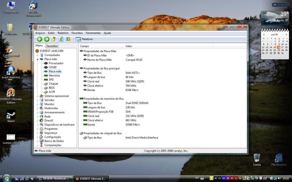

Aqui tanto no CPU-Z- http://www.cpuid.com, quanto no Everest, aparece a informação. Dá uma olhada nos meus prints...
gcfrancoso, ai no everest tem uma opção motherboard, abrindo ele, novamente na terseira opção motherboard novamente.
você poderia tirar uma SS dessa tela
é uma q mostra a memory bus properties.
so no aguardo desta imagem pra ver se compro memorias 800 :)
valeu.
[]'s
essa é a velocidade real que sua memoria ta trabalhando, no caso do seu 661 MHZ, no caso, nao adianta por o pente de 800, puxa, por um segundo ate fiquei um pouco com esperanças que aparece ai pelo menos uns 700 e poucos Mhz.
[]'s
um lance q notei, tanto o FSB quanto a memoria no SS do gfrancoso estão abaixo do clock correto.
aqui fica certinho com as especificaçoes da CPU e memoria.
ele tinha dito, mas olhando a imagem la do CPU-z bateu uma esperança de funcionar, muitas coisas que se fala na pratica funcionam, por ex, muitos notes que se fala q so se pode usar 2gb funcionam com mais. estas coisas e tal.

Vi os posts do gcfrancoso e as suas. A diferença está no multiplicador do FSB. Muntiplicadores ímpares não aproveitam 100% da banda, só os pares. Nem lembro onde lí isso e não sei bem porquê...

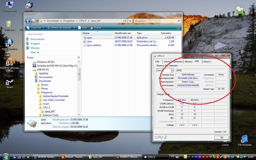

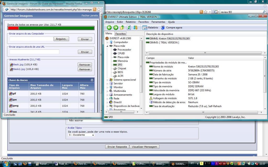

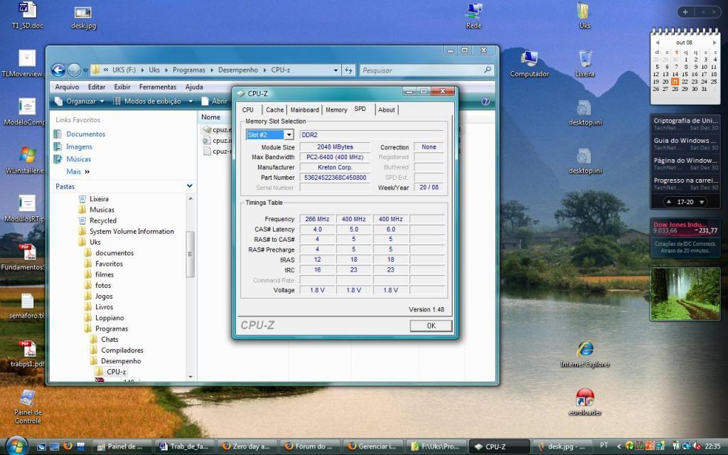

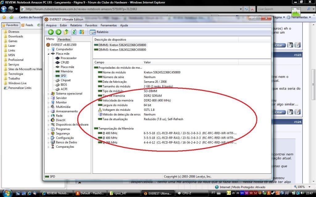

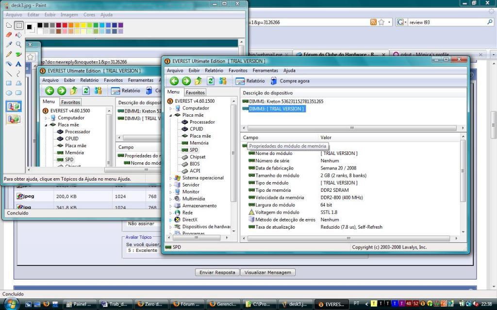

Po ta rolando uma coisa mei bizarra aqui gcfrancoso...
o CPU-z e o everest informam que cada um dos pentes da memo RAM são diferentes, uma de 800Mhz como a sua e uma outra a 667Mhz. :wacko:
Curte os print de cada um dos programas, variando o slot da memo.
