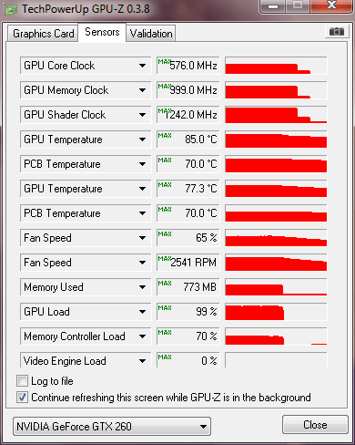

esquentadinha ela hein!
Pode notar que mesmo nesta temperatura a ventoinha(Fan Speed) não saiu dos 65%. Parece que essa Bios foi programada por alguém que mora na Lapônia ou Sibéria. Hehehehe.
A minha chegou a 100°, agora com o esqueminha que mostrei algumas msgs atrás nem macumba faz ela passar dos 65° mesmo jogando por horas a fio. E meu gabinete é mini ATX com 2 baias. Claro, coloquei 1 fan frontal 9cm para admissão de ar frio, 1 exaustor de Slot e + 2 ventoinhas 8cm para expulsar o ar quente. Ficou beleza e nem faz tanto barulho. O ideal seriam as 12x12cm mas não servem neste gabinete.
