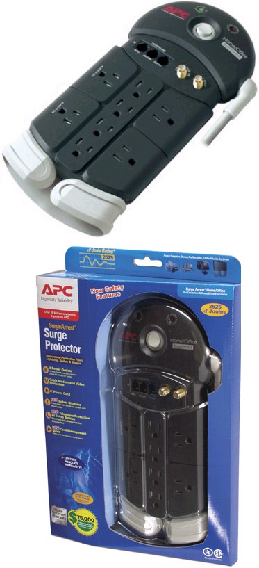

nao, ele é um isolador, e funciona... custa 300 reais....
eu uso um aqui da APC
mais para ligar várias coisas mesmo, porque ligo multifuncional, note, caixas de som, modem, roteador, carregador de pilhas, carregador de celular, etc..
