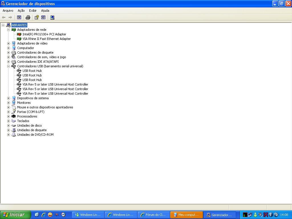

3º Será que você poderia tirar um screen do gerenciador de dispositovos e postar aqui ?
Para acessar o gerenciador de dispositivos clique com o botão direito do mouse sobre o ícone "Meu Computador", selecione a opção "Propriedades. Quando abrir uma nova janela vão aparecer várias abas, você deverá selecionar a aba "Hardware" e em seguinte clicar no botão "Gerenciador de Dispositivos".
Vai ser essa tela ( gerenciador de dispositivos ) que você vai tirar o screen e postar aqui.

Com certeza... Está anexada.

Abrantes, faz o seguinte...
Desinstala os 6 controladores USB no seu Gerenciador de Dispositivos.
Feito isso, você clica naquele ícone do computador com uma lupa ( lá em cima ) e espera o windows reinstalar os drivers para suas controladoras.
Quando o windows reinstalar os drivers, você coloca seu pendrive e vê se tá funcionando.

Em Meu Computador aparece como Disco removível (E:) (???)
Embora haja 3 USB Root Hub descritos no Gerenciador de dispositivos, só tenho duas entradas atrás e nenhuma na frente... por que?
Isto está acontecendo desde que eu instalei o XP-SP2, que é o CD que disponho. Depois é que eu atualizei no Windows Update para SP3. Nunca consegui ler o pendrive...
Quanto ao antivírus, eu o atualizo todos os dias e passo ao menos duas vezes por semana. Hoje mesmo, acordei cedo e já passei, sem que aparecesse nada...
Mistério!!!
Eu entendi... Mas ocorre que meus dispositivos não estão sendo sequer lidos, ainda que muito tempo depois... Isso é que não consigo entender!
Não... lá aparece Sistema de arquivos desconhecido, e diz 0 bytes...
Não são importantes, pois já foram utilizados, todavia não há como formatar. Quando clico, simplesmente não acontece nada...
Obrigado pela dica, Fapari!
Como eu poderia verificar se estas portas estão mesmo com defeito? O Gerenciador de dispositivos diz que elas estão funcionando perfeitamente...
Já admiti ter de adqüirir uma placa offboard mesmo. Só prossigo tentando entender bem o problema por motivos didáticos.
Valeu!
Já peguei alguns micros com um problema semelhante.
Dá uma olhada nos componentes próximos as entradas USB. Algum pode estar queimado ou até mesmo o conector estar com mal contato com a placa mãe. As possibilidades podem ser muitas.... esse é o problema.
uma placa USB custa uns R$ 25,00 mais ou menos.
