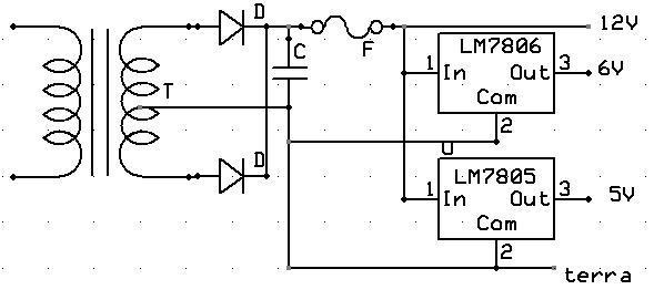

Dae galera pretendo fazer uma fonte para os meus projetos essa fonte terá 3 saidas 12V 5V e 6V então eu queria saber uma coisa uma fonte de 10A poderia queimar um circuito se ele usasse menos do que isso?
uma fonte de 10A
Quando você diz "uma fonte de 10A", está querendo dizer que ela pode fornecer correntes de ATÉ 10A. A corrente que a fonte irá fornecer ao circuito depende da corrente que ele solicitar da fonte... Se o teu circuito solicitar 1mA, a fonte só vai entregar 1mA. Se o circuito solicitar 5A, a fonte vai fornecer 5A, e assim por diante...
Se o teu circuito solicitar 20A, a fonte não vai conseguir suprir e provavelmente a fonte queimará (a menos que ela possua proteção).

OK Miniman12!, o circuito postado esta ligado corretamente!! qual é sua dúvida que o companheiro Cabteixeira já não te respondeu?..., pois para mim?, ficou muito bem explicado!!!

Acho que a dúvida quanto á corrente de saída foi esclarecida, porém não seria interessante também regular a saída de 12V, pois ela deve medir bem mais que esle valor saindo direto da retificação e filtro?

Apenas uma resalva para esse circuito, é que com
os reguladores, as correntes serão de no máximo
1amp., pois essa é a corrente máxima desses
reguladores.
Muito bem observado por Roberto-RJ!
Não seria melhor definir qual a utilização mínima/máxima da fonte proposta e assim dimensionar o trafo/reguladores de acordo com estes valores?
Pois usar um trafo de 10A para reguladores de 1A, é no mínimo desperdício ou risco em ambas as "pontas".
Para que a fonte será utilizada? Bancada? Será que 2A para iniciar não está dentro dos limítes?

Eu falei 10A como exemplo eu farei uma de 2A mesmo já que vocês sugerem isso.
E o obrigado roberto não sabia da corrente maxima deles.
Vou ver se acho algum de 2A ou mais.
