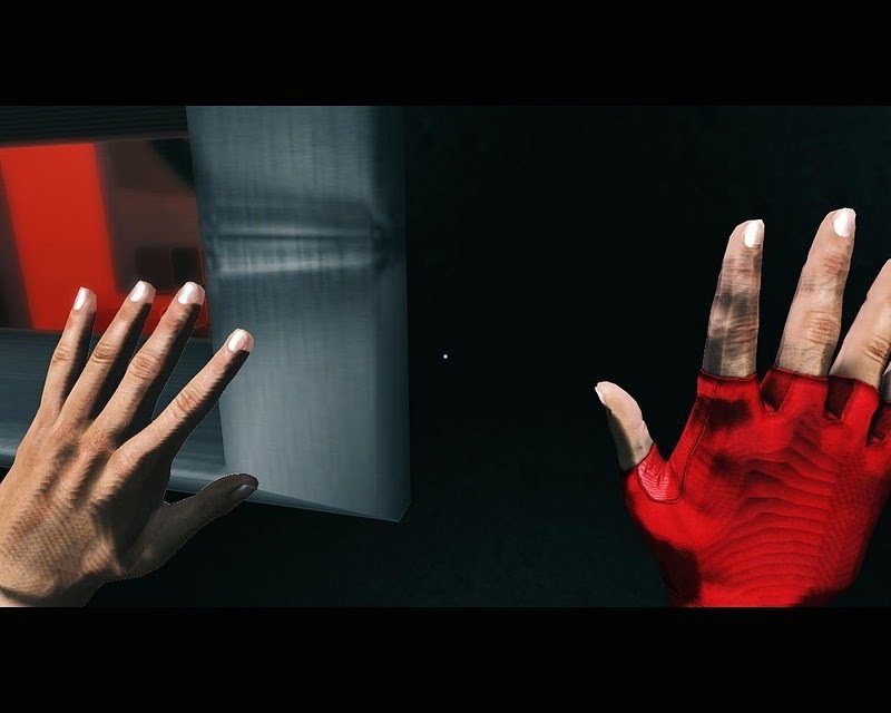

Bom, esse problema vem me assombrando a algum tempo.
Antigamente, a configuração do meu pc era a seguinte:
fonte: Seventeam 420 BKV
processador: Core 2 Duo E7500
placa-mãe: P5kpl-SE
placa de vídeo: Geforce 9800GT (ECO)
memória RAM: 2x 2gb ddr2 markvision (800)
HD: 1x 80gb(seagate) e 1x 160gb(samsung)
Bom, comecei a notar certos tipos de problemas nas texturas dos jogos, e nas sombras também (principalmente nas sombras "internas" dos personagens), e assim, pensando que o problema era na placa de vídeo, peguei uma HD5770. Mesma coisa.
Troquei de novo para outra HD5770, sem sucesso.
Agora, minha configuração é a seguinte:
fonte: Corsair 750W
processador: i3 540
placa-mãe: Asus P7H55M - LX
placa de vídeo: Geforce 9800GT (modelo de referência)
memória RAM: 1x 4gb ddr3 markvision (1333)
HD: 1x 500gb (seagate)
E mesmo assim o problema continua!
Meu monitor é bem simples, VGA ainda, mas testei em outro monitor e continua nisso.
Cansei de formatar, de tentar configurar, usar drivers diferentes... Troquei todo o meu pc justamente por causa desse maldito problema! Alguém teria ideia do que possa ser isso?
Vou colocar algumas imagens aqui, e um vídeo, para entenderem melhor do que estou falando...
Video (assassin's creed 2):
Notem como as facas no cinto do personagem piscam de maneira estranha... Ao fundo eu também mostro uma porta, perto do rio, que pisca bastante. Esse é um dos menores problemas, já vi portas inteiras sumindo, mesmo quando eu estava perto dela.
Fotos:
Mirror's Edge
Note como as mãso da faith tem um sombreado muito esquisito (com um efeito meio "ondulado")
Mafia II:
Veja como tem esse mesmo efeito nas costas do Vito. Mesmo efeito de sombra com "ondas".
Enfim, não sei mais o que fazer. Alguns jogos ficam muito esquisitos com isso, outros dá até para relevar... Alguém que já passou por isso, se puder me passar alguma informação, qualquer queseja, eu agradeço.
Meu caro, se você trocou todo o hardware e não achou solução, então muito provavelmente o problema é com SO e/ou incompatibilidade com algum software.
Está usando fraps ou algum software que interfira com a API? Se Windows 7, tentou desligar o aero? Usa SO/programas beta ou piratas? O Directx está atualizado pra última versão? O .net SDK tá atualizado? Já tentou ir fechando os processos e verificando no jogo se o problema desaparece?

paladin falou sobre o S.O.. mas..
acredito que antes voce usava o xp certo? e agora usa o 7???
voce disse que seu monitor é antigo...
será que não é o monitor?
porque se foi trocado de hardware etc... e mesmo assim continua... talvez seja no monitor se for o mesmo..
ou é assim mesmo hehehe
Geralmente monitores LCD vão até 75Hz usando a saída VGA(D-SUB azul) e até 60Hz usando a DVI(Branca). Cheque aí qual você está usando.
Estou utilizando a saída azul. O monitor está até configurado para 75Hz, mas no jogo sumiram as outras opções, só tem a de 60Hz. E não faz sentido isso, pois a placa de vídeo que coloquei é bem melhor do que a antiga.
