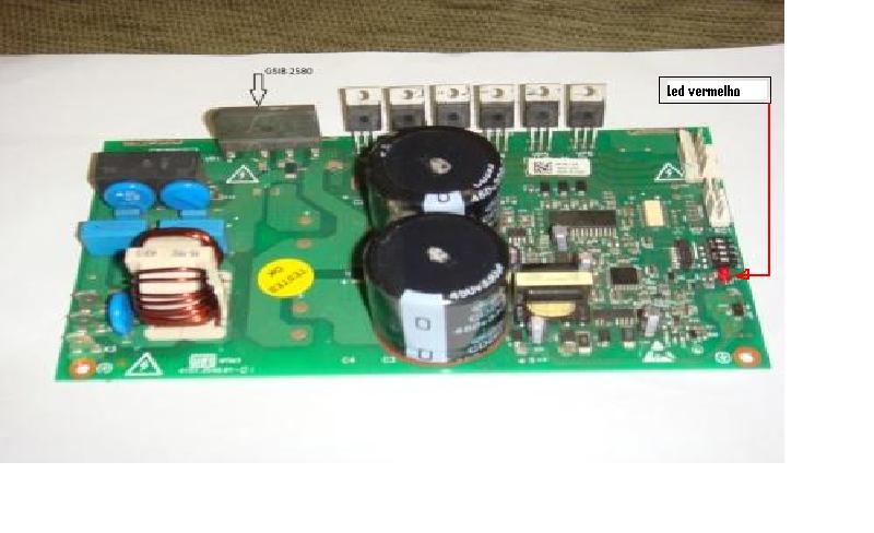

O valor de tensão 450V não é comum, você pode usar um de 400V mesmo, o valor, se você não encontrar o de 330uF pode colocar um de 470uF/400V...
Outra dúvida é a seguinte, essa placa trás somente dois capacitorres 450v 330uf porém, já vem na própria placa local destinado a colocação de mais dois capacitores. você acha viável o uso de mais dois capacitores, visto que, em outros inversores esse é o padrão ( quatro capacitores)? Isso poderá trazer uma sobrecarga ao sistema? Visto ser um problema, quase que generalizado, acha possível ser esse o erro cometido pelo fabricante? SEGUE ANEXO FOTO DA PLACA.
  • Coordenador
Colega fdanielf, nunca vi essa placa em esteiras! seu defeito ai pode não ser os capacitores, e como não conheço esse circuito ai, não arrisco a te dizer se pode ou não acrescentar mais capacitores!
Se for troca-los sugiro colocar só os dois e de mesmo valor, e a tensão coloque um de tensão igual ou superior aos originais.
também estou com uma placa WEG ADW - 05 para reparo e com as mensagens enviadas conclui que o defeito são os capacitores eletrolíticos visto que, os MOSFET's estão bons porém, não achei capacitores de valores idênticos aos da placa ( 450v 330uf), posso substituí-los por outros? Quais?
Não é assim que se chega a um defeito; (na base do adivinhômetro). Você mediu as tensões de entrada e de saída? Pela isolação dos capacitores de filtro, (450V), esse circuito é alimentado com rede de 220V; então o +B aí tem que ser ± 310V. Esse circuito tem outras 2 voltagens p/ alimentação dos C.Is, +16V e +5V. Você as conferiu?
Não tem nada de errado com a placa. O fabricante pode utilizar essa mesma placa p/ montar circuitos BIVOLTS, (110V/220V) com mudança manual via comutador de tensão e para isso basta acrescentar + 2 capacitores aí nessas furações que estão vagas além de outros detalhes menores que você ainda não percebeu.
Essa placa tem um LED vermelho que quando ligamos o aparelho na tomada ele tem que obrigatóriamente acender. Isso acontece ou não?

Eu fiz algumas medidas, porém, só conclui que os mosfet's estão perfeitos, já os capacitores só consegui medi-los on board, mas a princípio estão bons. Fiz a sugestão anterior pois, já lido com reparo de esteiras a algum tempo, mas não havia tentado reparar as placas ainda e por já ter visto várias placas reparadas achei que pudesse ser esse o defeito. Se não só nos restará os CI's.

O led acende sim e não fica piscando indicando anomalia não.
Mas com relação a essas tensões eu vou verificar.
Se o led acende isso significa que as tensões estão todas normais e você não precisa se preocupar mais com elas.

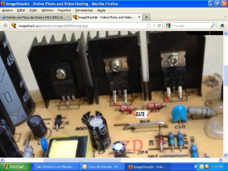

Olá amigos, é a primeira participação, estou com um placa da Plataforma Life Zone 500W 220VAC com defeito que não controla a velocidade (é a chinesa que tem várias marcas diferentes no mercado, como a Olimpykus, Life Zone, Kiko's, Reebok, etc).
Inicialmente a placa enviava a tensão máxima para o motor e ficava sem controle (disparada).
Fiz alguns testes e não encontrei nada em curto, só um resistor de 150K 1% (R11)em aberto.
Substitui o R11 e agora a placa não envia a tensão para o motor e dá um erro E4 no display. Achei estranho por que esse resistor só envia uma referência para o circuito integrado SMD (555???)sem identificação no verso da placa.
Segue as fotos da placa:
http://imageshack.us/photo/my-images/600/foto1igr.jpg/
http://imageshack.us/photo/my-images/696/foto3wi.jpg/
http://imageshack.us/photo/my-images/819/foto2jnl.jpg/
O CI U1 é OB2212 (On-Bright) achei o datasheet na web é um chaveador PWM que não encontra na praça, mas a princípio está bom por que gera as fontes internas de 15VCC e 5VCC através de um SMD 7805. Tem dois optos U4 e U5 e usa dois FET's IRF740 que estão bons.
No outro lado da placa tem alguns transistores e circuitos integrados SMD, sendo um operacional 358 e um que está raspado mas me parece ser um 555 pela alimentação pino 1 terra e 8 +5VCC.
Se alguém me puder ajudar com o circuito eletrônico ou alguma dica para teste, agradeço.
Coloca o resistor original de volta. O defeito tem que voltar (motor disparado).
Em seguida desliga somente os GATES dos dois MOSFETS. Se o motor continuar disparado, o MOSFETs estão em curto. É só trocar.
