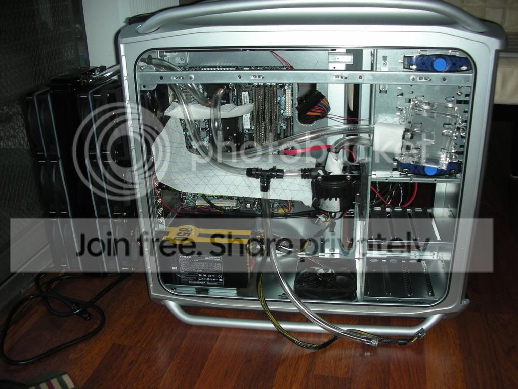

observei que o meu reservatório de 1.5lts estava baixando o nivel de fluído muito rápido, quando me dei conta a bomba da pollar está vasando.
se alguém perguntar dessa bomba pollar sai fora que é fria.
8k em um pc e fui querer economizar na bomba, tenho que levar taca mesmo pra aprender.

observando um detalhe, devido a bomba que deu problema, instalei novamente o cooler original do i7 até chegar a outra bomba da Shif.
realmente o water detona, eu não tinha comparado e agora deu.
Jogando em 1980x1080 com todos os filtros ligados o processador bate em 31 com o water.
com o cooler original levei um susto, passou de 60.
Agora até animei pra meter water na vga, que jogando ta dando 78.
