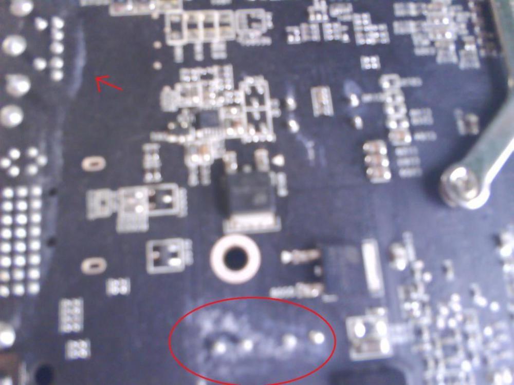

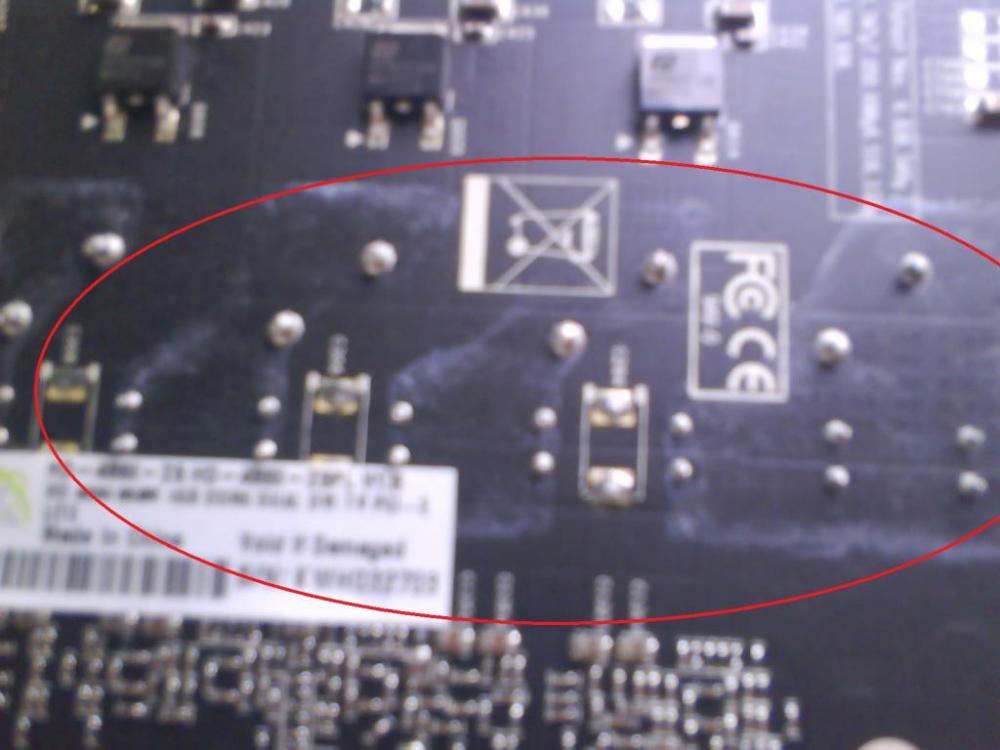

ola!
apareceu certas manchas na minha Hd 4890 e também na placa mãe, coloquei umas imagens para vocês verem.
será o que é isso?!?
Não estou certo mas parece oxidação
Uiliam, pelo q li isso não é bom, você mora numa região praiera? q tenha maresia, ou andou limpando a placa com algum produto quimico? ou ai é muito umido?
não achei o que pode acontecer com VGA's, mas acho q ela poderá parar de funcionar, eu achei so uma pagina sobre o celular, q não pode oxidar e tal... pode ser q aconteça algo a mais, extragar algum componente do pc, pode cirquitar a placa, inumeras coisas... deixa um user q entenda mais te responder...
aqui na minha cidade não tem praia, mas é um pouco umido, mas quanto a umidade não sei se é porque ele passa praticamente todo o dia ligado
Algum tipo de formiga circula por sua mesa ou pelo seu PC?
Eu pedir a placa do circuito elétrico do meu Portão-Automatico aqui em casa por causa de formigas.
As formigas soltam um rastro pegajoso que causa serios danos a componentes eletronicos.
não nada de formigas, é um case com o gabinete gamer ET-IV, com filtro de pó em todas as entradas de coolers.
Antes das manchas aparecerem, fez algum procedimento de limpeza nas peças?
ola!
uillian ta parecendo oxidação, isso quando acontece em placa-mãe eu sei que pra resolver isso tem que lavar a placa mãe com alcool prisopopilico (não sei se é esse mesmo o nome) agora na vga nunca vi, da uma lavadinha na sua placa que isso com algum tempo da problema.
O nome certo é Álcool isopropílico amigo ;)
Se ele lavar a placa-mãe, será preciso deixar ela secando em um ambiente Seco (sem luz do sol) para que as moléculas do alcool evaporem naturalmente, sem o uso de alguma fonte de calor externa para que a placa nao seja danificada.
Agora a placa de video, se o procedimento que o amigo Wars citou estiver correto, lave a placa de video do mesmo jeito, voce apenas vai precisar aplicar a pasta térmica no GPU dela tambem.
