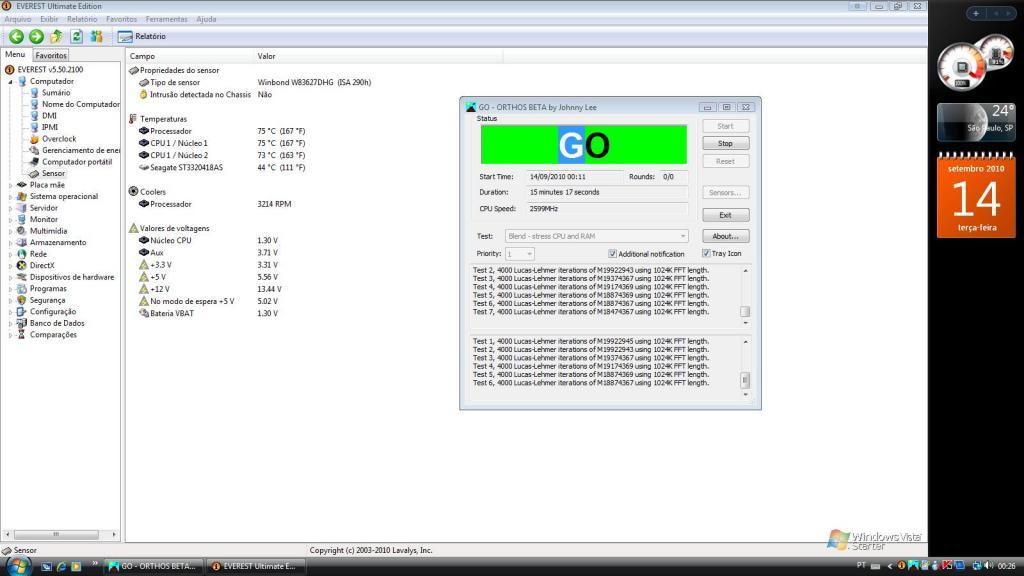

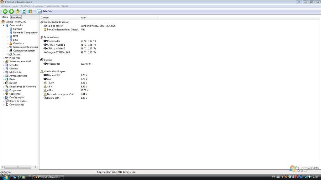

daniel skt 55, siga os passos da 1ª pagina...
acerdito q por você entrar no everest ja monstar 60º é q você não tenha feito teste algum e seu micro nem se qr esteja sendo usado, então é alta sim, faça os testes para uma melhor analise...
Acabei de retirar o Cooler do meu processador, que estava cheio de pó, limpei tudo, e percebi que a pasta térmica estava um pouco desgastada, depois liguei o pc novamente, e a temperatura depois de 10 minutos estava em 42°c, antes de limpar, estava em 63°, aí tirei as fotos pra vocês darem uma analisada:

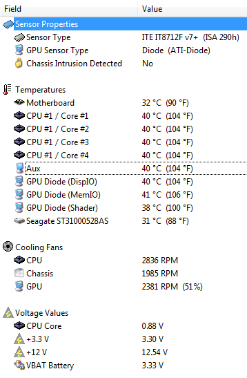

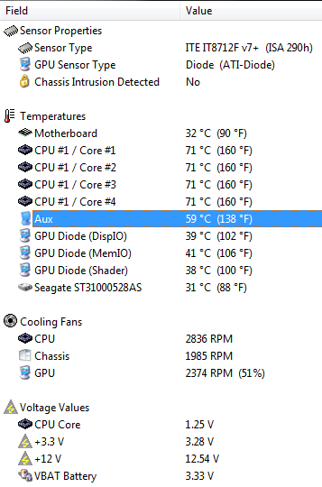

Gostaria que vocês analisassem a temperatura, se ela esta normal para um Pentium Dual-Core E5300 2,60Ghz.
Processador: Phenom 955
Placa Mãe: M4A785TD-V EVO
VGA: HD 5870
Memória: 2x 2gb 1333 Gold OCZ
Fonte: Corsair 550VX
HDD: Seagate 1TB
Gabinete: Thermaltake v3
2x Coolers 2000 RPM na parte inferior puxando ar, 2x Coolers na parte superior soltando ar.
Ventilação ''comprometida'' pelo tamanho da vga, acredito eu.
Preciso de dicas para abaixar essa temp. :mad:
Temps em idle e full:
daniel skt 55, nossa se antes estava a 60º em iddle, nem qo imaginar o quanto chegava em full load...
suas temperaturas continuam elevadas, você tem instalado coolers em seu gabinete?
vSHP2800, você utiliza o cooler box? se sim tem alguma opção errada na bios, ele esta com uma rotação bastante baixa para a temperatura...
Não sei te dizer sobre isso, mais estou com o mesmo cooler que veio quando comprei o pc, mas se antes estava em 60º, linpei o cooler e agora esta em torno de 45º, ainda esta alto?
vSHP2800, nossa, então sua temperartura deveria ser pelo menos uns 10º a baixo, você passou a pasta corretamente, procure algum video no you tube, e faça a comparação...
daniel skt 55, a temperatura q deve ser olhada é a de quando você estressou seu computador, ou seja os 75º, sendo assim esta alta, esses stress simula quando você esta utiulizando o computador, ele da uma temperatura um pouco mais elevada, para uma mergem de seguraça...
então você tem fan's ventiladores em seu gabinete?
Pior que eu passei... Posso repassar , mas mesmo que a pasta térmica esteja um pouco errada (já que olhei videos e moderei na quantidade) não vai fazer tanta diferença assim T_T
Muito obrigado pela ajuda.
Eu estou apenas com o cooler do processador, e o fan da minha fonte de 140mm, que me disseram que serve pra tirar o ar quente, e estou pensando em colocar mais um fan na parte traseira, certo?

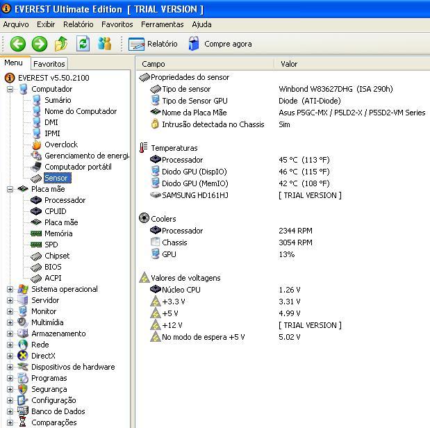

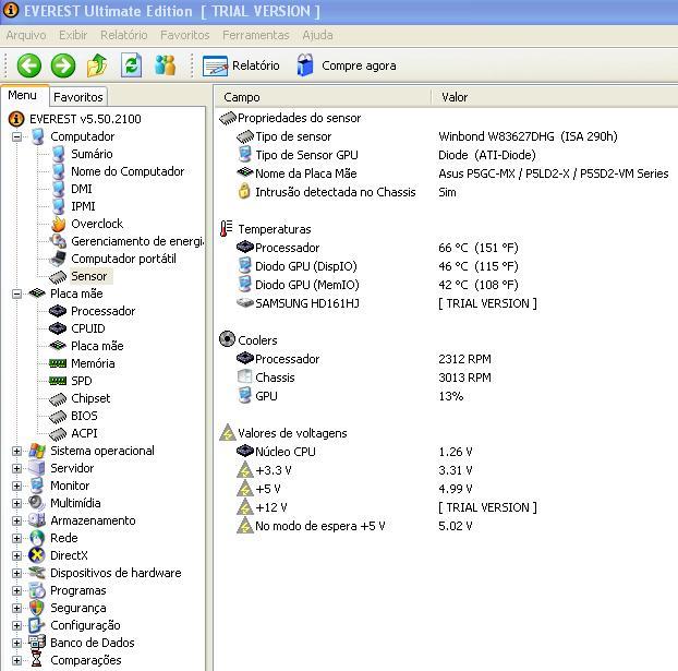

Olá pessoal, por favor avaliem as temperaturas que encontrei no meu micro...
Especificações:
Processador: Pentium d 3.0 ghz (Com coolerbox da Coolermaster)
Memória: 2GB DDR2
HD: 160GB SATA
Vídeo: VGA HD4650 PCI-Express 1 GB 128 Bits
Placa-Mãe: ASUS P5LD2-X/1333
Fonte: ICEAGE 450W
Obrigado e abraços...
Jancar, tem como especificar o modelo de seu processador...
66º pode ser aceitavel para seu processador, mas podemos tentar diminuir, pra uns 60, pelo menos...
fale sobre a temperatura da região no dia do teste, e como é a refrigeração do seu gabinete...

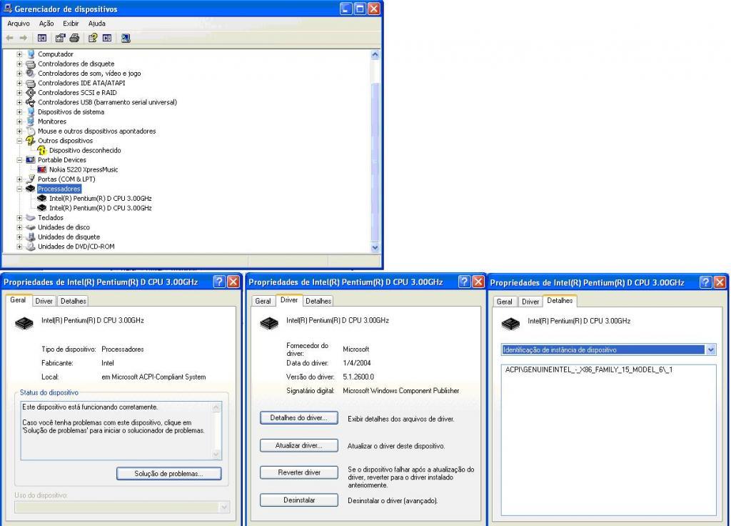

Andre, primeiro obrigado pelo retorno...
Especificação do modelo do processador?... (Dá uma olhada na imagem anexa). É o suficiente? Verificando meu processador no painel de controle verifiquei que o driver é muito antigo...A atualização nesse caso seria interessante?
Moro em BH e a temperatura aqui nessa epoca do ano normalmente é alta (Aprox 29 a 34°). Quanto a refrigeração do gabinete, é o seguinte:
*Cooler Akasa 80 mm na parte superior traseira (Entre a fonte e a placa de video) puxando ar quente de dentro para fora,
*Cooler Akasa 80 mm na parte dianteira inferior soprando ar para dentro do gabinete (receio que esse cooler não funcione da melhor forma (Adaptei um conector molex para retirar alimentaçao na fonte pois minha placa mãe não tinha mais opções)
Seria interessante instalar mais um cooler na lateral (No lugar do cone que direciona ar) soprando ar em cima do coolerbox do processador?
Jancar, com as imagens, não consegui visualizar o modelo, seria mais fácil pelo everest ou em sumario, na mesma aba do sensor, e tem o processador na aba de baixo, mas ainda não esta tão quente, bom, eu não sei como é ai mas seria abafado?
se possivel faça o teste com a tampa do gabinete aberta, só pra ver como fica as temperaturas...
