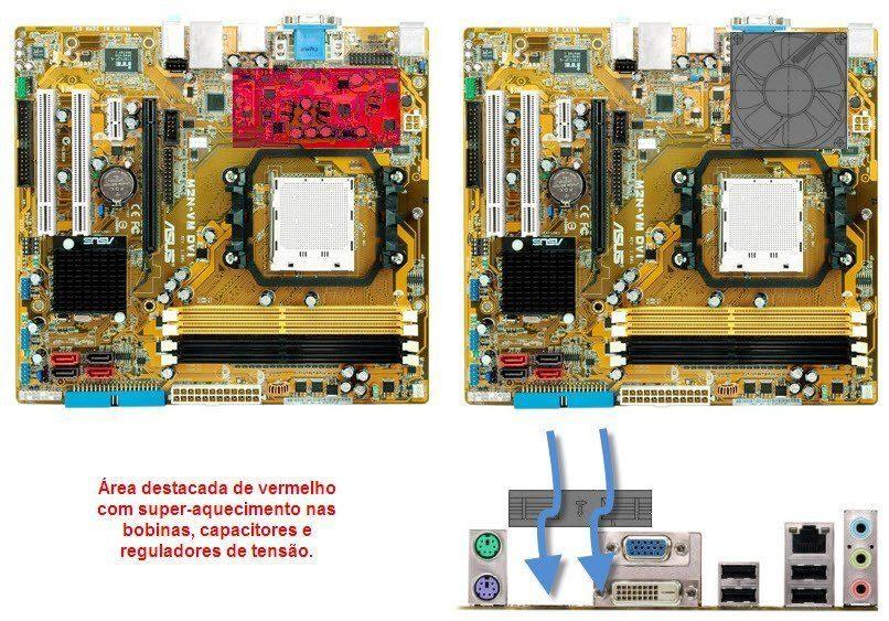

Eu trabalho como técnico em um laboratório de testes de equipamentos de RMA em uma distribuidora de produtos de informática.
Já tive a oportunidade de testar essa sua placa-mãe e te digo que isso acontece com todas as placas desse mesmo modelo (e também outros) usando processadores X2 4200 ou superior. É como você mesmo disse, o problema só é percebido se você usar jogos. Infelizmente isso não é um defeito propriamente dito, seria mais um erro de projeto por parte da ASUS. Devido ao super-aquecimento os reguladores de tensão fazem com que o processador dê a "travadinha" para resfriar e então volta a funcionar normalmente, mas a temperatura volta a subir e acontece novamente a "travadinha" em um círculo vicioso.
A única solução para esse problema sem ter que trocar a placa por outro modelo seria o uso de um cooler resfriando a placa-mãe, conforme mostra a figura que anexei onde mostra a área onde acontece o aquecimento (destacado de vermelho) e como deve ser posicionado o cooler (soprando diretamente a placa-mãe).
Tive a oportunidade de testar vários modelos de placa-mãe ASUS com características semelhantes e confirmei que outros modelos também apresentam o mesmo problema. Os modelos que tive a oportunidade de testar e constatar o mesmo problema foram:

Eu sabia que esse VRM porco teria algum problema.
Placa básica feita para micros básicos.. achei estranho acima de um 4200 dar problema Sonic, tem vários modelos com consumo baixo.. eu lembro que você reclamou de um 6000+ dando pau, mas é perfeitamente compreensível.
Bahhhh Sonic, valeu cara...
Minhas suspeitas se confirmaram, só foi um pena eu não ter tido acesso a essa informação anteriormente.
Só uma dúvida, um cooler posicionado diretamente na placa, não irá causar um volume mt maior de umidade e poeira e a médio prazo poder danificar os circuitos?
De qualquer forma, muitíssimo obrigado. Muito obrigado mesmo.
abraços
Infelizmente a longo prazo pode ser que cause algum problema sim, mas vai depender do ambiente onde é usado o PC. Se for um lugar com muita umidade pode acontecer de ocorrer oxidação ou então acumular muita poeira se o local onde o PC estiver for um ambiente aberto como comércios.
Na minha opinião esse tipo de placa-mãe deve ser usado apenas para uso de escritórios ou um propósito mais simples.
