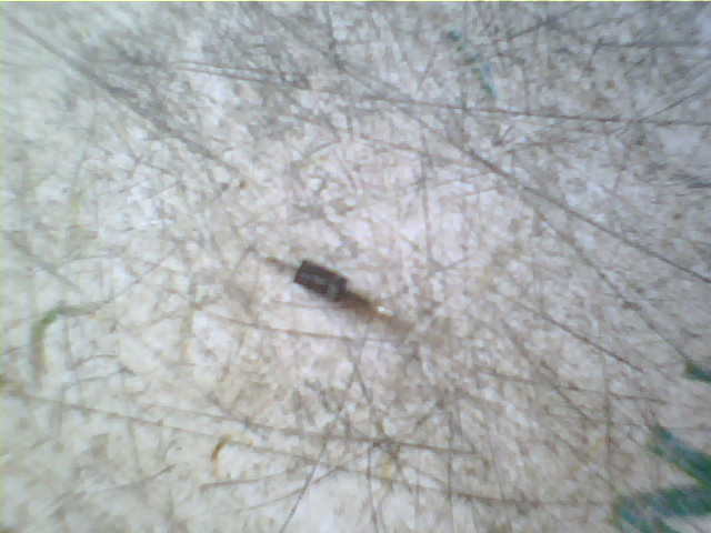

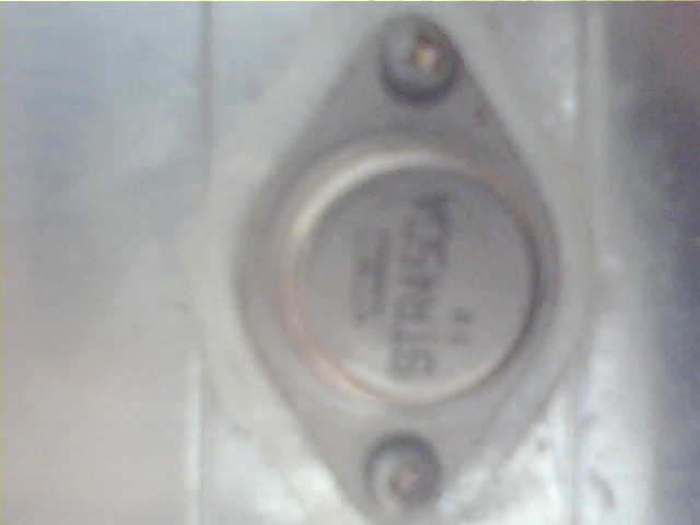

Botei o diodo Zener como sugerido, mas nesse local encontrei um diodo normal.
Me explique uma coisa.
Para que serve esse regulador (ic991).
Coloquei as fotos do diodo encontrado e regulador
  • Coordenador
Este CI991 é o chaveador da fonte..., o diodo só se parece com um diodo comum mas ele é um zener de 5W se não me engano é de 130V, a descrição dele deve estar escrito só algo como R2M ou R2K.....
