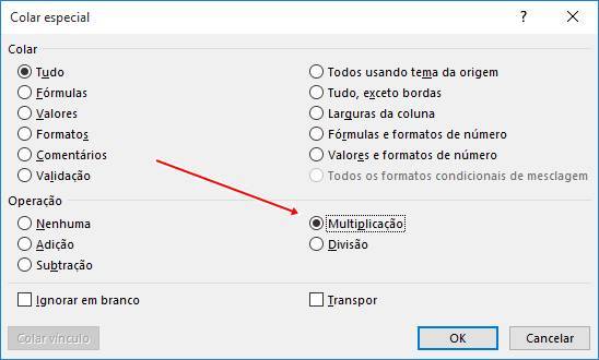

Embora o tópico original seja antigo e vocês já tenham resolvido, para ajudar outros usuários com problema semelhante, no Excel há uma recurso disponível bastante simples para fazer essa operação de uma forma bastante direta:
1) Numa célula vazia qualquer, coloque o multiplicador. No seu exemplo, 1,2
2) Copie a célula para a área de transferência (Ctrl+C)
3) Selecione o intervalo todo que vai sofrer multiplicação, clique com o botão direito, selecione "Colar Especial..." e na caixa de diálogo que aparece, selecione "Multiplicação" e "OK". Pronto. Todos os valores do intervalo são multiplicados pelo fator.
4) Agora pode apagar a célula onde tem o 1,2 que os valores permanecerão multiplicados.
Esse recurso existe desde as primeiras versões do Excel, mas é pouco lembrado.
