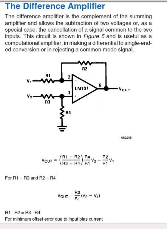

Quanto ao amplificado para o LM35, pode-se fazer com este circuito em anexo, e copio aqui uma resposta dada em um outro tópico :
A ideia é bem simples, faz um simples circuito amplificador diferencial com ganho 5, e coloca uma das entradas de tensão ligada ao terra, e a outra entrada ( a não-inversora ) é ligada direto ao LM35, entendeu ?
voce alimenta o AMP OP direto com o +5 Volts, e a saida dele vai ligada direto ao pino do PIC .
Segue na foto abaixo o exemplo de ligação, basta voce ligar a entrada V1 ao terra, e a entrada V2 voce liga no LM35. Mas lembre-se de usar um AMP OP do tipo RAIL TO RAIL mesmo, eu sugiro o LMC6484, que encontrei na Farnell.
Use os resistores com os valores abaixo :
R1 = R3 = 20K
R2 = R4= 100K
Alimente o seu AMP OP com fonte simples de + 5 Volts, e pronto, é um circuito com ganho 5 e saida entre 0 e 5 volts ( melhor dizendo, entre 0,2 e 4,8 volts, bem linear ! )
Bons usos !
Paulo

Paulo tipo eu tava olhando seu circuito aqui e eu já tinha encontrado uns semelhantes...
Só que estive pensando e tipo o ganho que preciso é 5???
Porque tipo a saida do LM35 vai de 0mV a 150mV, e eu preciso de uma saida de 0V a 5V ou seja, 0mV a 5000mV....
Fiz as contas aqui e o ganho necessitaria ser de:
5000mV/150mV = 33,33
Fiz alguma conta errada??

Não, não fez conta errada não. Mas tem de dar uma mudada no conceito ! A teoria sua está certinha, mas a prática nos impõem limites, tipo não existe o amplificador diferencial ideal, sempre temos problemas quando a saída de um ampop precisa chegar perto dos limites de tensão de alimentação.
No seu caso, perto de 0 volts e perto de + 5 volts !
Na configuração básica, o LM35 vai de 2 a 150 graus, sendo que fornecerá tensões entre 20 mv e 1,50 volts.
Mas o que te importa é a faixa de temperatura que voce irá usar ! Isto é o que importa !
Por exemplo, se uma estufa vai ter temperaturas entre 20 e 40 graus, a faixa de tensão que nos interessa é entre 200 mV e 400 mV .
O circuto que postei é um amplificador diferencial. Eu faria da seguinte maneira :
Colocaria uma tensão fixa de X milivolts ( com baixíssima impedância, por exemplo, usando um outro amplificador operacional ) na entrada inversora, e ligaria a saída do LM35 na entrada não inversora.
Agora, é que vem o truque para encaixar a teoria dentro da realidade:
Lembra que eu te falei para usar um CI tipo RAIL - TO - RAIL , e te indiquei um modelo ?
É porque esses tipos são especiais e conseguem fornecer uma tensão de saida bem próxima dos limites das tensões de alimentação ! E muitos deles funcionam perfeitamente com 5 volts.
Eu já usei esse ampop que te passei, e ele foi bem linear com saidas entre 0,3 e 4,3 volts, quando alimentado com 5 volts . E , além disto, ele é quádruplo ! São os tipos que mais se aproximam do que chamamos de modelo ideal de amplificado operacional !
Se voce tentar usar esses ampops dinossauros que voce citou, eles não vão funcionar com 5 volts, a saida vai ser totalmente distorcida. Precisaria no mínimo uns 8 volts, e mesmo assim a tensão mínima de saída seria acima de 1.5 volts ( para ser razoavelmente linear... ) .
Agora que te exliquei o motivo de usar aquele CI Rail-to-Rail, lembre-se de que para termos uma saída linear, a saída do ampop deve estar sempre entre 0,3 e 4,3 volts.
Para facilitar, vamos fazer assim : quando a estufa estiver em 20 graus, quero ter 1 volt na saída.
E quando estiver em 40 graus, quero ter 4 volts na saida.
Assim, teremos uma boa variação na entrada do ADC, 3 volts em um total de 5 volts, e com isso teremos uma excelente leitura com variação de mais de 9 bits, muito mais do que o necessário para a estufa.
Agora, para fazer do jeito que expliquei, temos de fazer dois cálculos, um é a tensão que colocaremos fixa na entrada inversora, e o outro é o cálculo do ganho.
lembrando a fórmula da tensão de saída do amp op na configuração diferencial apresentada :
VOut = K * (V1-V2 ) onde K é o ganho de tensão, V1 é a tensão do LM35 e V2 é a tensão de referência fixa.
Temos :
1 = K * (0,2 - V2 ) e 4 = K * (0,4 - V2 )
1 = K*0,2 - K*V2 => -K*V2 = 1 - K*0,2 => K*V2 = K*0,2 - 1 =>
V2 = (K*0,2 - 1)/K
e substituindo na segunda :
4 = 0,4*K - V2*K => 4 = 0,4*K - 0,2*K +1 => 3 = 0,2* K => K = 15
Se K = 15 resulta em V2 = 2/15 = 0,133 volts
Lembra que eu definí que queria tensões entre 1 e 4 volts ?
Deixei uma margem de segurança, justamente porque é difícil ter os valores exatos de resistores que precisamos. Poderíamos obter valores entre 0,8 e 4,2 volts, por exemplo, sem nenhum problema, apenas teríamos uma outra escala para converter.
K = 15 ( ganho ) e V2 = 0,13 ( tensão de referencia fixa )
Agora, voce pode calcular os valores dos resistores do amp op :
Usando o menor como 22K, o maior terá de ser de 330 K. E por sorte, valores exatos !
Nosso amplificador diferencial vai trabalhar assim :
VOut= 15 * ( V1 - 0,133 )
Para fazer a tensão de referência fixa, use um trim-pot multivoltas ligado ao +5 volts, de valor de 10K, e ligue ele na entrada em um amp op , configurado como amplificador não inversor, de ganho 2, e ajuste até ter na saida do amp op a tensão exata de 0,133 volts.
Pronto, agora é só ligar essa saida na entrada inversora do seu amplificador diferencial, e o LM35 na entrada não inversora, e pronto !
Agora, o resto é só usar o que eu chamo de conversão de escala no seu programa em Basic.
Lembre-se : 1V no ADC = 20 graus ; 4V no ADC = 40 graus.
1V => leitura decimal de 204 ; 4V => leitura decimal de 818
Basta fazer a conversão de escalas, que está bem explicada tanto no tutorial, como aqui neste tópico, em algum post passado, ok ?
Isso tudo que escreví acima foi calculado para uma faixa útil na estufa de 20 a 40 graus.
Se voce precisar de uma outra faixa, é só refazer os cálculos, ok ?
Os capacitores são eletrolíticos quando estiverem com a tensão especificada, ou quando forem maiores de 1 uF.
Os de menor valor sempre são cerâmicos, ou de poliéster.
Ah, e jogue fora esses seus dois amp ops dinossauros ! Pelo menos para este caso ...
Boa montagem !
Paulo
