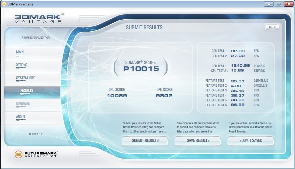

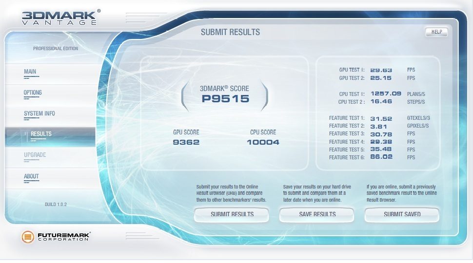

Olá galera fiz novo teste no meu pc com 4GB de RAM e O seven 64 Bits!
seque abaixo as fotos, a com pontuaçao maior esta com Over a 960/1400!
nao tive quase nada de ganho e achei estranho! mais estão ai as fotos!

cara, em que resolução você fez o teste? e em que modo, Performance ou Extreme?
abç!!
abç!!
Fiz em padrão performance 1280x1024!
no dirt 2 estou perdendo 10Fps comparando aos outros testes ! e no Residente 5 marquei apendas 51Fps em 1440x900 com tudo no talo!
a Placa ja apresentou problemas de super aquecimento, chegava a 100ºC, sera que ela esta com algum problema ou outra coisa ???

Tem certeza que é a placa? Não poderia ser refrigeração do gabinete? Quando tinha uma 9800GTX baixei 40ºC só com refrigeração do gabinete,de 98 para 60
