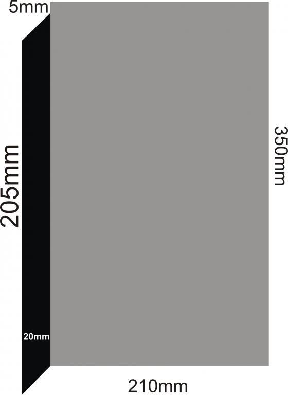

Só falta aquela placa(folha) onde encaixa os CDs. Você viu como é feita? acho que tem a mesma espessura do CD + ou - 1mm deve ter o corte para o encaixe dos CDs. E ainda tem um corte bem onde pega o sensor de registro de forma a não dar falso atolamento.
a bandeja tem a largura 216mm e comprimento 350mm tem que ter esquadro bom e estar nivelado com a entrada.
Voltando ao assunto da placa, ela deve ser estampada, mas acredito que uma cortadeira de vinil deve fazer, mesmo que sejam em 2 ou 3 camadas.

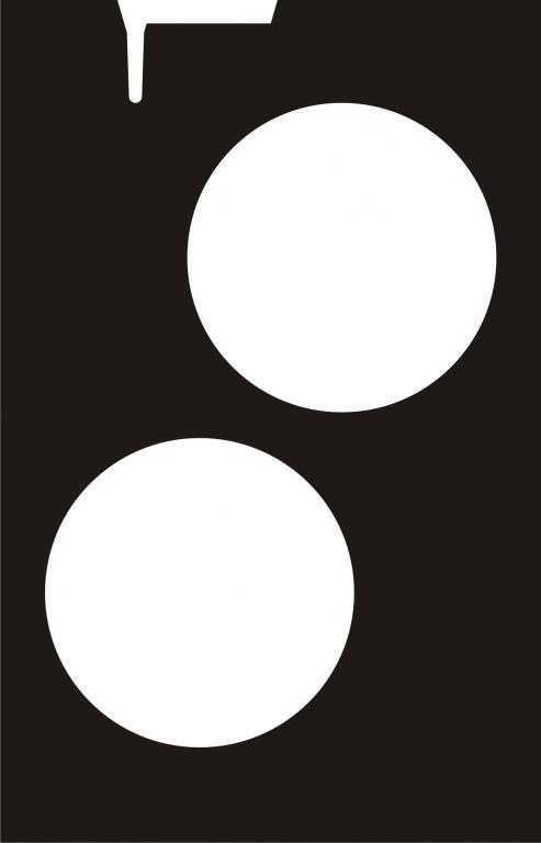

Fiz um modelo de como cortar a folha de transporte(bandeja) para imprimir CD/DVD na K5400.
Note que a largura é 210mm e que o sensor fica a 52,5mm da margem.
Para testar removi com estilete a trava da tal tampa traseira(crianças, não façam isto em casa, porque perde a garantia!!!) e cortei uma cartolina como o modelo. Mandei imprimir, porém o problema é que você tem que esperar um pouco o carro dá uma andada, e volta. Só então você pode introduzir a cartolina.
Consegui várias impressões sempre no mesmo local com 1mm de erro ou menos.
Preciso comprar umas mídias para testar, mas acho que já está fácil.
Vou postando os resultados...
Abraços
Helder

O Layout é A4, 210x297 porém tem mais um pouco acima do corte em "v" a impressora só reconhece o papel quando aciona o sensor. Resumindo, do fim do recorte em v até a base tem 297mm.
É verdade, tem que afastar a cabeça para proteção ou vai rasgar a cabeça de impressão. Muito perigoso!!!
Mas acredito que vamos conseguir.
Valeu as dicas...
Abraços
Helder

Ah, quanto a bandeja de 3 cds, simplesmente aumentei seu layout para tamanho oficio e o primeiro cd fica a direita.
bEM consegui fazer a bandeja com a qualidade que buscava.
Fiz de chapa de aluminio de mais ou menos 1mm. em vez de usar o papelao parana. ate que é bom mas a bandeja depois que é furada
fica muito molenga. e os cds nao encaixam bem. qualquer movimento
ela dobra um pouco e os cds ficam saindo do encaixe
Descartei então o papelao e fiz de aluminio . Tive dificuldade em cortar e furar.( levei a um serralheiro)
Tive depois que dar acabamento com uma lixa. um pouco de trabalho,
sempre com um cd velho conferindo se ele encaixa bem.
Depois de conferido usando cola de sapateiro colei sob a mesma uma chapa de off set( consegui uma gratis em graficas).Pois estas chapas depois de usadas eles jogam fora.
depois de colado este fundo.. afina usando uma lima raspa-se (limar) a borda da frente da bandeja para facilitar a traçao. e se quiser ainda se pode colar um papel adesivo nesta borda de modo que ele cole de um lado e outro
deixando uma folga na borda , coisa de 2 ou 3 mm. assim o rolete puxa mais fácil.
Fiz varias impressoes. tudo legal. mas vou fazer mais uma bandeja.
e fazer impressoes mesmo. Quero ver se tudo vai correr bem imprimindo uns 200 cds.
Postarei novamente. e quero ver tambem como a impressora comporta
com um ritmo forte de impressao. se nao vai estragar. atolar. etc.
ate mais ver então.

Chapa de pvc ou acrilico.
Pensei nela sim. Mas temo que depois de furada fique molenga também.
assim como papelão que fiz. e de aluminio mais finos
Na verdade estou ate um pouco cansado pois fiz testes demais, demais mesmo. Acredito que a causa maior da bandeja ficar molenga é devido
de querer fazer 03 furos na bandeja invés de 02. Póis de 02 cds se tem mais corpo. o que nao acontece na de dois, na de dois se pode inclusive
distanciar um furo do outro mais ficando assim mais resistente
Precisava então ter certeza com pvc e 03 furos ela ficaria rigida.
e saber qual a espessura correta.
acredito que seja 1 mm. 0u 1/2 mm. Pois conforme ja disse o fato de 3 furos tirar a resistencia .
a Bandeja que fiz de aluminio de 1 mm ainda ficou um pouco de rasa
como tinha uma um pedaço de chapa de aluminio mais fina a colei junto com bandeja. e consegiui engrossa-la um pouco Ma ai a cabeça preta estragou e nao pude fazer os testes todos. Mas os cds ficaram encaixados
um pouco abaixo do nivel. da bandeja do jeito acredito que seja ideal.
Dando certo pretendo sim comprar uma impressora a3 e fazer a de 6 cds
Se tivesse alguem que pudesse tentar a de pvc ou acrilico com 3 cds
seria otimo, pois realmente estou cansado de tanto tentar, e ja gastei mais de 100 reais, e ainda vou ter comprar uma cabeça nova ( Cabeça nova para a impressora, e nao pra mim, rs, pois a minha apesar de ter andado bem quente, ainda esta boa,, so esta no amarelo.)

Bem, vamos agora a outra sua sugestao.
A guia de encaixe.
Fiz sim, de um modo pouco artesanal ou melhor totalmente artesanal.
O que fiz:
Peguei uma chapa de aluminio de 1mm)com cerca de 23cm de largura por 35 de comprimento. a dobrei 2 cmm em sua lateral, fiz um suporte com aluminio mesmo por baixo e rebitei na bandeja e no corpo traseiro da impressora, aquela parte que solta, quando se precisa tirar papel atolado
Quando vou imprimir simplesmente encosto a bandeja nesta guia.
veja layout
Alguns teste que fiz ainda sem a bandeja ideal deu certo.
Bem estou aberto a sugestões, estou mesmo. ate mesmo ávido por ela
A todos Muito obrigado.
Layout estou tentando anexar
