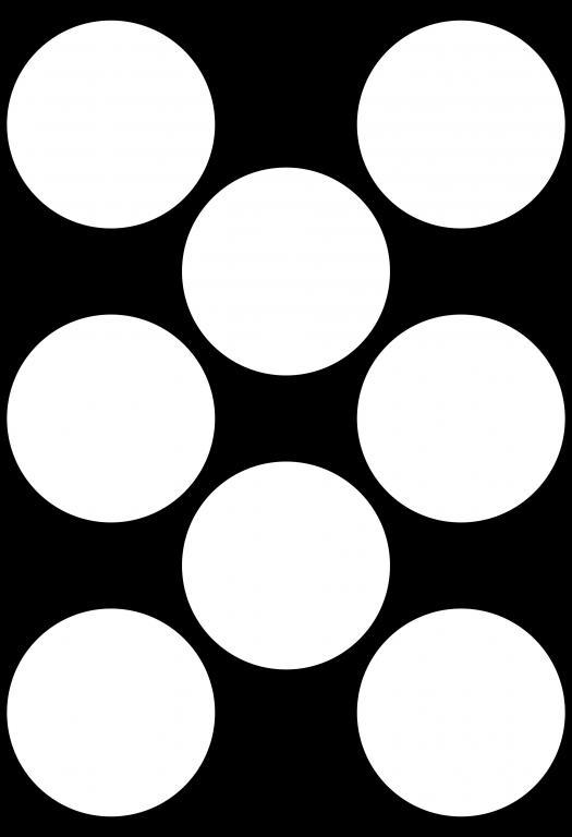

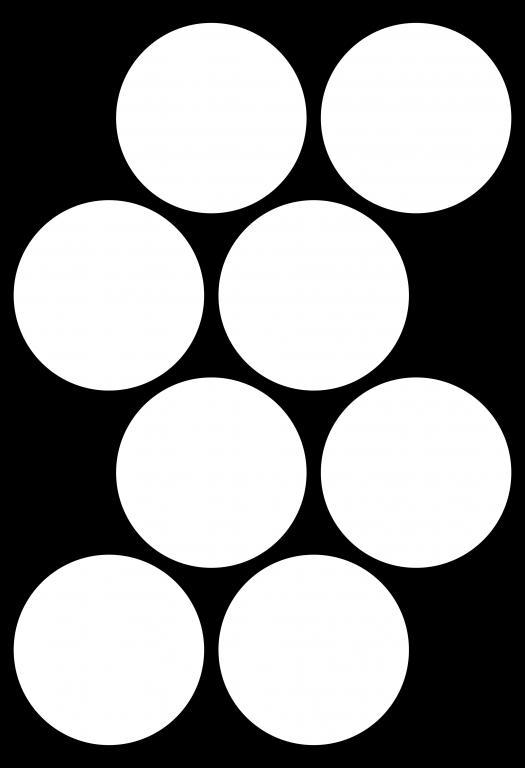

e a bandeja de 8 discos, como tu fez? :huh:
segue imagem da disposição dos 8 cd´s na bandeija, o formato do papel é o tabloide 330x483 cm formaj.jpg
Consegui colocar 8 cd´s porque achei desnecessário aqueles cortes que eles fazem na bandeija, aliás, nem entendi bem o porque, colocando a alimentação da impressora em manual ela funciona muito bem, aliás, acho até melhor assim, ela processa, pede o papel, dai voce coloca a bandeija, ela carrega e espera voce pressionar o botão continuar pra começar imprimir, achei bem pratico assim, pois voce consegue saber se a bandeija está no local certinho antes de começar a impressão, avitando perda de mídias, perde-se um pouquinho mais de tempo, mas ainda é bem produtivo.

Valeu pela forma de 8 discos :D. O curioso é q sempre achei q aqueles cortes fossem realmente necessários afim de evitar atolamento :unsure:. Enfim, melhor sem eles porque se aproveita mais a bandeja :wub:. Botei o formato tabloide aqui, mas as medidas são diferentes das tuas (279,4x431,8) e ainda é um pouco diferente da A3, falando da largura. O suporte traseiro tu adaptou pra essa nova bandeja de 8 discos já q não caberia uma de A3 nela (pelo menos foi isso q eu entendi :unsure:)?

No meu corel aqui não aparece o formato super B. Mas quando eu boto as medidas q tu usou, muda pra extensão A3 (acho q é o A3+). Seria esse o formato super B :unsure:? Nas propriedades da impressora aparece o super B e acredito q seja a mesmo coisa q A3+. Me socorra, pls :D.

Quanto ao tamanho SuperB é 13x19 polegadas ou 330x483 mm no CorelDraw X5 é chamado de A3 Extension. Você configura a página em mílimetros, polegadas ou pelo nome A3 Extension.
