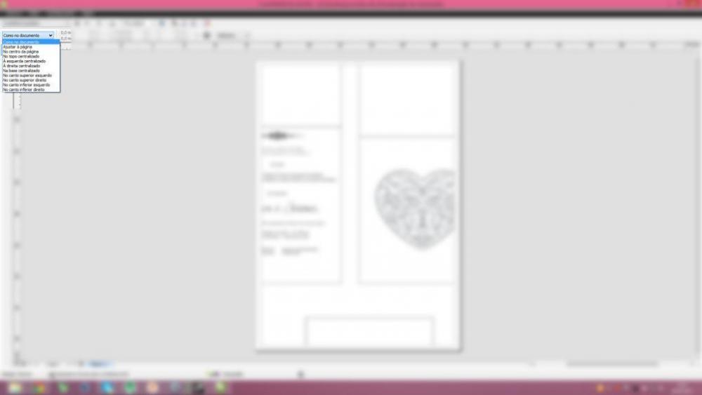

Queria uma ajuda, toda vez que imprimo no Corel Draw etiquetas de uma determinada medida, sai menor, as vezes muito maior. Não consigo explicar isso pros meus chefes. Acredito que seja problema na configuração da impressora, mas de repente estou fazendo algo errado no Corel. alguém sabe?
CTRL+P>Visualização de impressão>e você coloca AJUSTAR a PAGINA
Normalmente no trabalho eu exporto e eles imprime com o visualizador de paginas do Windows e na hora de imprimir eles desmarcam o "ajustar a página" já que parece que a impressão vai ficar fora do papel. Se não desmarcar e deixar ele ajustado a página pode ser que a impressão saia correta:
