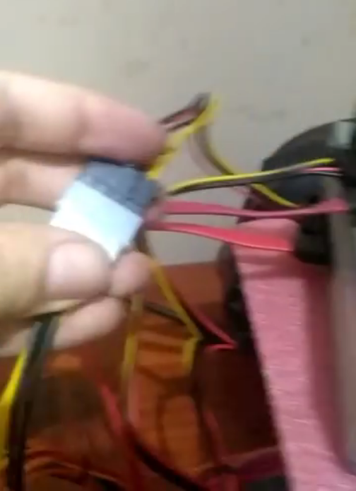

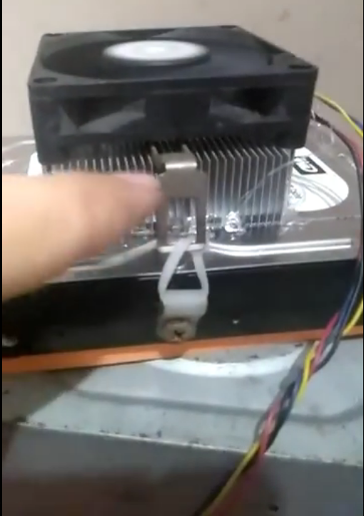

Aproveitei cooler e dissipador que tenho aos montes.
Estou colocando em meus hds, pois trabalham em gabinete de madeira sem resfriamento adequado.
Ventoinha fica ligada direto, no 12 volts da fonte, coloquei um molex para ligar rápido na ide.
Coloquei pasta termica, alguns eu tirei o adesivo do hd para contato direto com parte metalica, outros eu deixei.
Coloquei um pouco de cola quente para evitar balançar, mas so por garantia.
