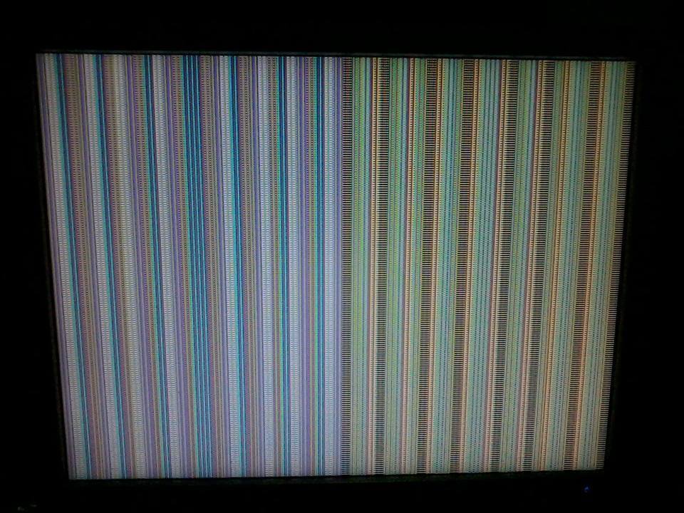

Bom eae pessoal tudo bem ? então eu estou com uma radeon hd 5450 eu sei que não é uma placa maravilhosa e tal mas estou sem dinheiro para uma nova no momento então queria saber se eu asase ela se averia a possibilidade dela funcionar quando ela não da o artefato que eu estarei deixando a imagem do mesmo ela da erro na instalação do driver de vídeo dela eu percebi também que ela esta esquentando absurdamente troquei pasta termica mas não adiantou ela continuou esquentando coloquei um cooler gigante o o mesmo acontece sera que o fato de eu ter usado ela com overclock acarretou ao problema ? tem solução ou taca no mato e compra outra ? como eu posso asar a placa ?

 Gostaria de poder te dar um parecer melhor sobre a situação, mas há pouco o que fazer nessa situação.
 Se você colocou over demais na placa sem alterar a tensão e aumentar a velocidade da fan, você pôs a placa em risco. Fora que uma placa do porte da 5450 não deve ter controladores de energia muito sofisticados....
 Me parece que a placa não foi montada corretamente pra estar esquentando tanto assim. Quanto aos artefatos, talvez o forno resolva. O chip placa dificilmente quebra, mas não dá pra falar o mesmo dos outros componentes da placa.
