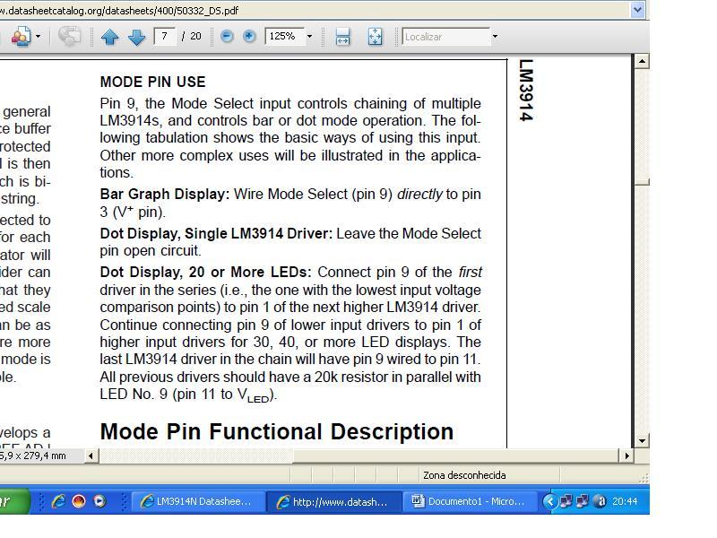

Observe a configuração interna do LM3914:
Observe que ele possui uma série de resistores, que fornecem referência fixa a comparadores, e que os dois extremos dessa série são interligados com o lado externo do CI.
Assim, para cascatear os integrados, você deve ter em mente isso! Você vai ter que colocar todos os resistores, de todos os CI's que for cascatear, em série. O sinal de audio deve ser colocado em todos os integrados do conjunto. Assim, conforme o sinal de audio for mudando de intensidade, os comparadores irão acendendo os LEDs de maneira correspondente ao valor da referência fixa que possuem...
