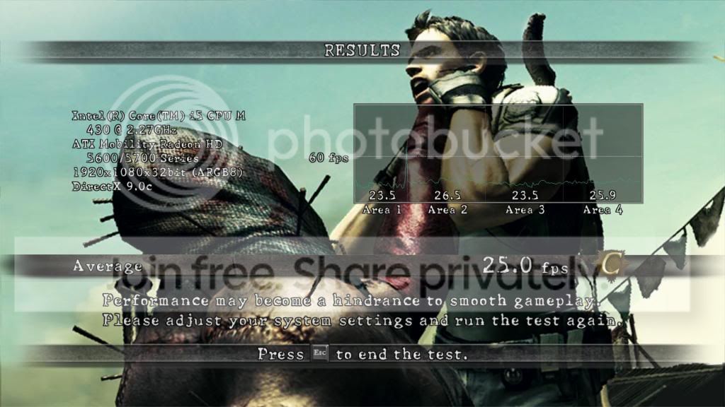

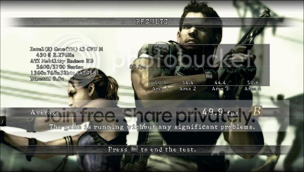

Fiz testes no bench do Resident Evil 5, e neste sim, as temperaturas chegaram a 58ºC. Outra coisa que percebi, como tá friozinho aqui, 1 minuto entre fechar o jogo e abrir o GPU-z já é suficiente para fazer a temperatura da placa cair uns 4~5ºC. Então pode haver uma margem de erro na medição. Não estou com paciência para pegar um programinha para ficar monitorando o tempo inteiro e montar um relatório (que seria o ideal)... :P
Bom, vamos aos testes com o RE5...
Coloquei todos os detalhes no High. Só variei a resolução e o AA. Seguem os resultados:
1360x768 - AA OFF
1360x768 - AA 2x
1360x768 - AA 8x (máximo)
1920x1080 - AA 2x
1920x1080 - AA 8x (tudo no talo)
Infelizmente esqueci de fazer o teste de 1920x1080 sem AA pra ver como fica, mas já dá pra ter uma ideia...
OBS: Para a resolução 1920x1080 eu usei uma TV LCD full hd que tenho aqui e de quebra já testei a conexão HDMI do note...hehehe
