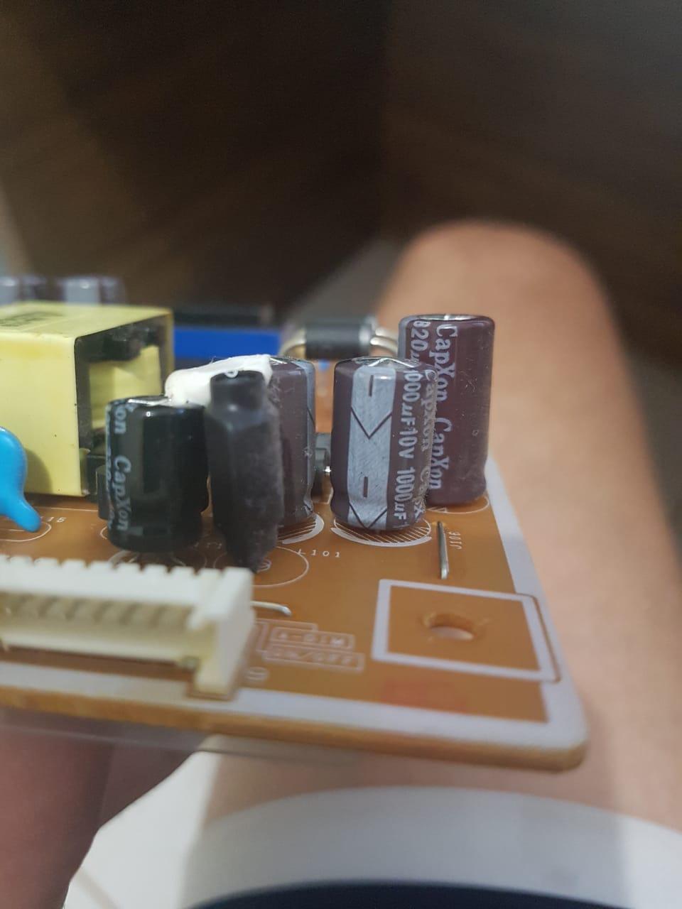

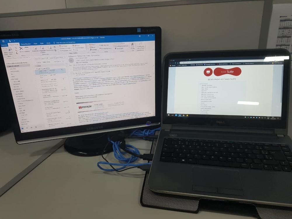

Também vou ressuscitar este tópico, mas acho que vale a pena pelo relato de sucesso comigo.
Comprei o monitor em Novembro/2007. Por muito tempo fiquei sem usar, ficou guardado em casa. Voltei a usá-lo em meados de Julho do ano passado. E agora, ele começou a demorar em torno de 3 horas para dar tela. Abri e tirei a fonte dele. Tinham 2 capacitores estufados. Fui na loja de eletrônicos hoje (16/04/2019) e me cobraram R$ 2,70 pelos dois capacitores, mas eles não fazem a troca. Atravessei a rua com a fonte na mão e fui em uma loja de eletrônico para som de carro, perguntei ao técnico quanto ele me cobraria para trocar os dois capacitores defeituosos. Ele disse que não me cobraria nada, pois era simples. Como estava com R$ 6,00 na carteira, passei pra ele, pois me poupou ter que soldar.
Resumindo, R$ 8,70 e o monitor ficou "novo em folha". Estou usando como monitor estendido do meu notebook no trabalho.
