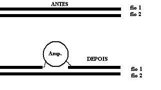

Abra um fio somente desse cabo e terás duas pontas...
Nessas duas pontas ligue um amperímetro que medirá a corrente circulante nesse fio...
Não necessariamente terás que cortar o cabo. Podes simular essa abertura em uma das pontas..
Veja um modo..
Com auxílio de um "T" de tomada insira nesse "T" um só pino do plug AC da impressora. Insira o "T" na tomada da parede. Agora meça entre o pino que sobrou do plug da impressora até o buraco que sobrou do "T" a corrente d0o circuito com o multímetro selecionado de acordo (Amperes AC)

Abra o fio quer dizer corte o fio...
Sempre que você quiser medir a corrente, terá que seccionar o circuito dessa corrente para inserção do medidor..
Faça uma analogia com o cano dágua..
Se você quiser medir a corrente d'água terá que cortar o cano para ai inserir o medidor de corrente d'água..
Claro, cano é um só. Fio no cabo são dois.. Abra (seccione, corte) um somente. Qualquer um deles..
Multimetros baratos não medem corrente alternada, cuidado!
O ideal mesmo para medir corrente sem precisar seccionar um condutor é um alicate amperímetro...
Veja a figura abaixo para entender melhor como deve ser feito,
Basta "desencapar" os fios, cortá-los.
Depois de cortado você fará um fio virar 2 óbvio.
Cada um destes fios, você liga em uma "perna" do amperímetro.
Pronto, está feito.

Se vais medir com um multímetro tens que seccionar o circuito.
Seccionar o circuito não necessariamente se entende como cortar o cabo. Podes usar de algum recurso como tentei te mostrar no post #2 lá em cima...
Para medir corrente com o Amperímetro Alicate não é necessário abrir o circuíto, basta abraçar, com o alicate, um e somente um dos fios do cabo..

Transformando as palavras do faller em imagens, seria isso:
Bom... É isso.
