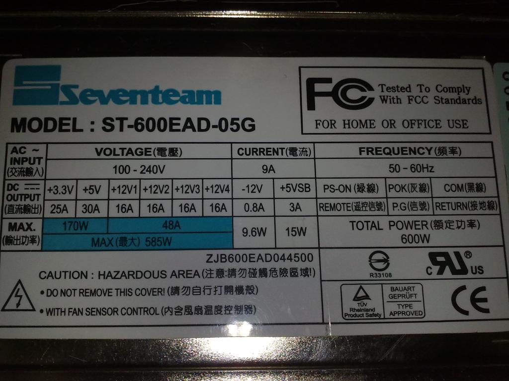

No pc que tenho hj, estou usando uma fonte SEVENTEAM 600Watts modelo ST-600EAD-05G, e minha duvida e se essa fonte ira aguentar o pega no pc novo ... :confused: junto com a nova placa de video HD5870
* Olha anexo - para especificacoes da fonte *

Agora me diz uma coisa, olhando minha duvida la em cima, acha a fonte que tenho ira aguentar de boa ??
Talvez eu ate adicione um HD 500Gb futuramente ... mesmo assim ira aguentar ??
E me diz uma coisa, repare na foto da tabela com os dados da minha fonte, qual coluna se refere ao cabo que vai para a placa de video ??
O rapaz que me vendeu a placa, me disse que era bom minha fonte liberar 18A na linha, mas como pude ver, no maximo 16A, isso dara algum problema para a placa de video ???

Amigo, sera que nao preciso me preocupar com corrente mesmo ??
Pois o cara que me vendeu falou que era bom minha fonte ter 18A nas saidas , mas como nao sei ver isso, postei a foto das especificacoes da minha fonte, se alguem puder me ajudar a ver qual e a corrente .
corrente é igual ao consumo.
Como eu disse, o que o fabricante pede não condiz com a realidade.
Portanto, não se preocupe.
Lembre-se da aula de física (se você ja teve):
Traduzindo:
Potência = Corrente x Tensão
Watts = Amperes x Volts
Lembrando disso, você vai entender melhor a etiqueta das fontes:
img?s=MLB&f=146852342_8476.jpg&v=O
P = 12v
I = 48a
U = ?
P = I x U
P = 48 x 12
P = 576W
Isso é o que sua fonte é capaz de entregar nas linhas 12v combinadas (segundo o fabricante).
Mesmo que a VGA fique pendurada em uma só linha com 18A, ela vai ter:
P = I x U
P = 16 x 12
P = 192W
Veja que o consumo dela é de 163W... então mesmo que ela fique em uma linha só, a fonte aguenta.
valeu pela ajuda, ja to mais confiante que minha fonte ira aguentar sim ....
agora so me ajuda em uma duvida ... eu sei que o cabo que vai para a placa de video e o de 6 pinos .... mas como localizo ela na tabela da fonte ???
valeu !!!
valeu !!!
Ele utiliza alguma das linhas 12v (fio amarelo).
Se for usar mais de um cabo PCI=E, tente não pegar dois do mesmo chicote (conjunto de fios)
então, minha fonte fornece 2 chicotes de 6 pinos ... cada um vindo direto da fonte, acredito que assim nao tera problemas ...
