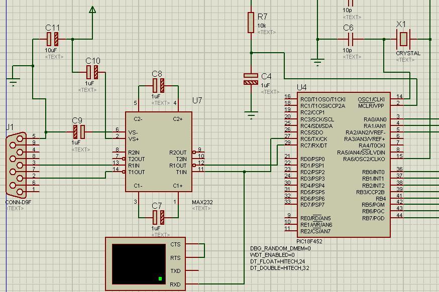

Preciso fazer um projeto com PIC (no caso 18F452) que ele gere um relatorio simples (resultado de uma opercao com a data/hora) que seja impresso em uma impressora matricial. Eu li um topico (PIC + Impressora) mas eu ainda estou num nivel mais basico e por isso nao entendi como fazer.
Eu fiz um layout no Proteus com o PIC, Max232 e uma Porta DB9, como pode ser visto na figura anexada. O meu problema esta em fazer o codigo C para isso. Fiz a inicializacao dos pinos, mais nada do que isso. Coloquei tb um monitor virtual do proteus para efeito de teste, mas tb nao sei se é valido. Por favor, alguem pode me ajudar em fazer o meu PIC conversar com uma impressora ?

Me parece que é serial pelo post dele. Ele postou também os parâmetros da comunicação logo acima da imagem do circuito.
E se for tipo simples como voce diz, basta apenas transmitir CR e LF para controle de linha, mais os códigos ASCII normais dos caracteres. E não precisa usar a recepção serial, basta apenas controlar os sinais de erro e buffer cheio, creio que são os DTR e CTS da porta serial. Precisaria ler esses sinais para fazer o controle de fluxo.

Fábio, o truque é voce ler o status dos pinos que te falei, antes de enviar um byte, pois o buffer da impressora fica cheio e voce tem de parar e esperar até ele sinalizar que pode receber novamente.
A vantagem é que esse sinal não tem nenhum segredo, se tiver num nível, pode transmitir, se tiver no outro nível, não pode transmitir, e pronto !
Os dados a serem transmitidos são simplesmente letras e numeros usando o ASCII, mais o código ASCII do CR ( Carriage Return ) e do LF ( Line Feed ).
Seu esquema não prevê a leitura dos pinos de sinalização, mas voce pode abandonar o sinal RX pois não vai precisar dele, e utilizar o MAX232 que fazia a conversão do RX para sinalizar, por exemplo, o CTS, que se não me engano é o sinal que o buffer da impressora utiliza para dizer que não pode receber mais nenhum caractere no momento, ok ?
